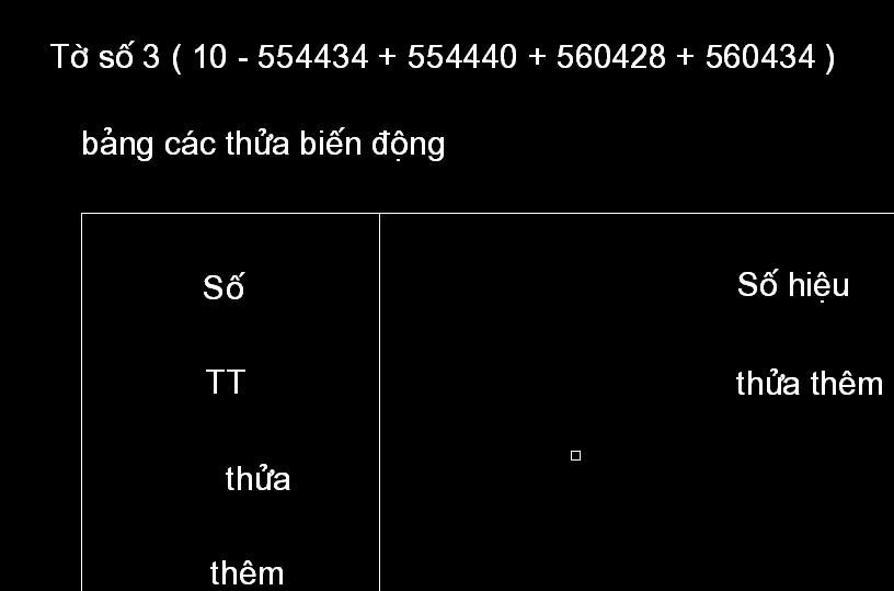

Tiện thể cac bạn xem cho minh file này bị lỗi font gì nhé! file này mình chuyển từ Microstation sang nhưng không thể đọc được.

http://www.cadviet.c...iles/iasao3.zip
Trời ơi!
Copi một dòng chữ từ bản vẽ khác vào bản vẽ iasao3
rồi gõ MA quét vào chữ nó hiện ra hình cái chổi sơn rồi quét như quét nhà là được liền
