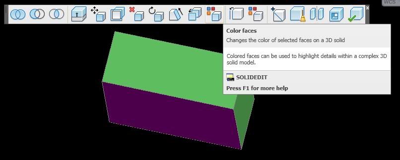

Bạn vẽ Solid hay 3D face tùy mục đích của bạn còn tô màu thì không ảnh hưởng tới
VD khối Box :
1. Tố các mặt cùng màu thì chọn màu cho đối tượng rồi chọn biểu tượng tô bóng trong thanh công cụ Shade để xem
2. Tô các mặt khác màu - vào thanh ccu Solid Editting - Color faces - chọn mặt cần tô - enter -chọn màu ok
Nếu muốn các cạnh có cùng màu mặt thì cũng làm tương tự bằng cách chọn biểu tượng Color Edge trong Solid Editting
TH bạn bị như trên là do bạn vẽ bằng 3D face nên bạn mới có thể xóa được đường chéo gì đó chứ Solid bạn không thể xóa mặt hộp được.
Bạn hãy thử lại xem.

cám ơn bạn nha, mình hiểu dc rồi, bây giờ mình mới hiểu lệnh này đó
