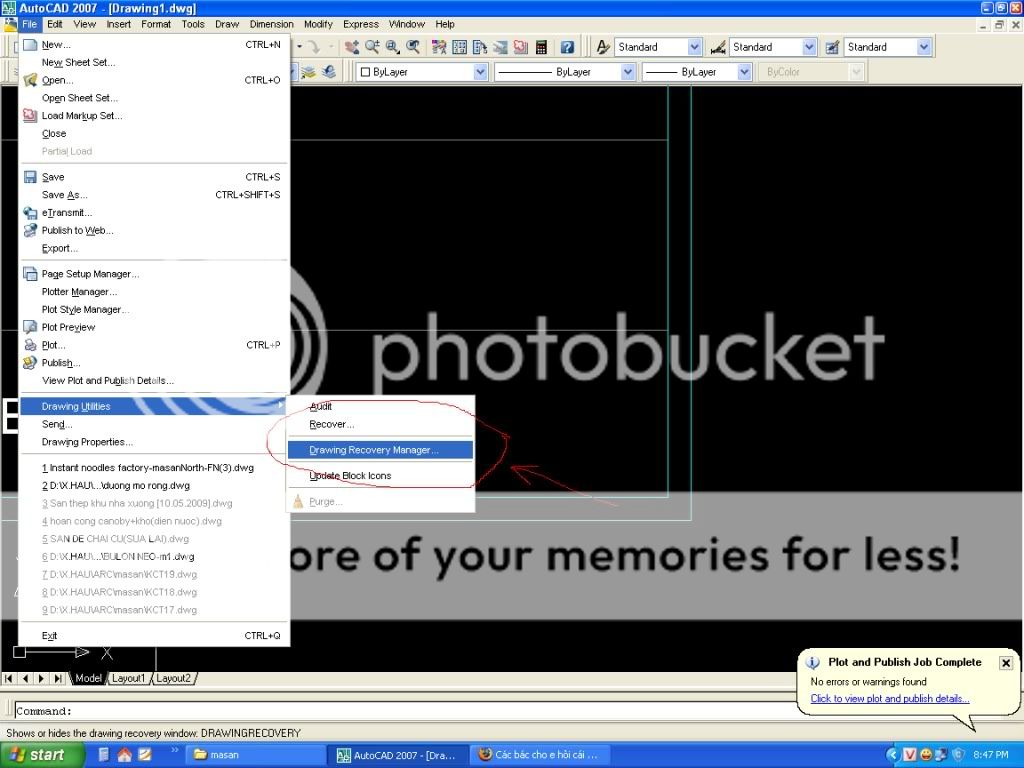

Bạn thử vào đây xem đc ko
rồi tìm xem có cái nào giống với tên file của bạn

@Lương Xuân Hậu: thanks bác nhá, nhưng mở bằng 2007 thì vô tư...

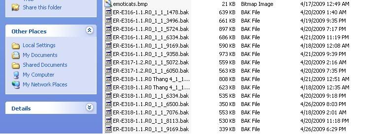

Đã gửi 25 May 2009 - 01:17 PM
Từ hồi bị tới giờ chắc nhân vật này open cái file dwg lên không biết bao nhiêu lần rồi thì cái file bak còn ý nghĩa gì nửa!
File. BAK trog ổ D thì ko có ý nghĩa nhưng trong thư mục Temp ở ổ C vẫn có
Thôg thường máy nó tự động save file đuôi BAK từng thời điểm vào thư mục Temp ở ổ
C
Trong lúc vẽ ko may mât điện hoặc … vẫn có thể lấy file đuôi BAK ra đổi thành DWG tuy ko đầy đủ 100%
Muốn biết đường dẫn đến thư mục Temp:
Tools => Options => Files => Automatic Save File Locatino => C/ Documen/ … / …/ Temp/ =.> tìm file có đuôi BAK được ghi lại tại thời gian cần tìm.

Cách của haanh đó chuẩn không cần chỉnh. Nếu không tìm thấy nửa thì tèo thật rồi. :s_big:
