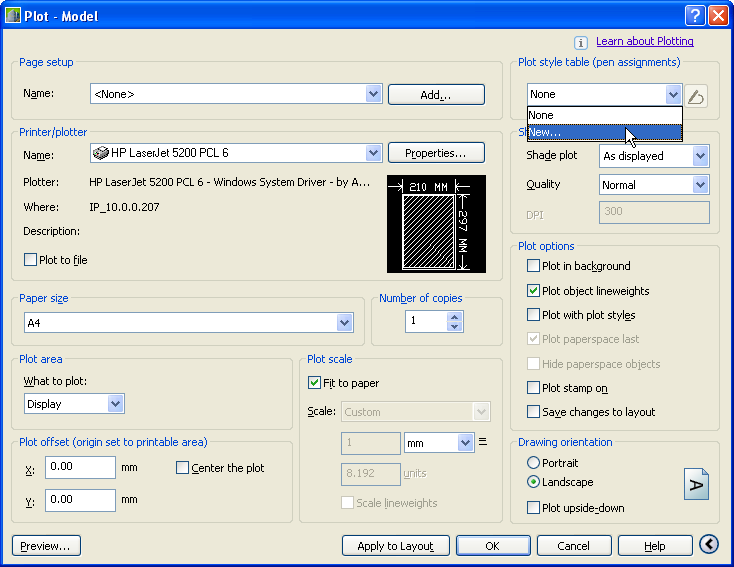

Các Pro cho e hỏi sao CAD 2008 của e nó không hiện lên các
Pen assignment để đặt nét khi in. E cài lại nhưng vẫn không được.
Mong các anh chị giúp đỡ.

Cảm ơn bạn đã giúp nhưng mình muốn nó hiện lên các Pen Assignment để tiện in ấn.
Các Pro làm ơn giúp em với nhé.

Đầu tiên bạn bỏ tất cảc các plot style của bạn vào 1 folder , đặt tên PLOT STYLE bỏ vào ổ D
Sau đó bạn vào option trong Cad
Trong FILES , bạn tìm dòng Printer Support File Path
rồi trong đó có dòng Plot Style Table Search Path
Bạn nhấp vào cái đường dẫn , sau đó nhấp Browse , tìm đến cái folder bạn để các nét in vừa tạo .
Nhấp Apply .
Xong
Nét hacth bạn cũng làm như trên nhưng vào dòng nào có chữ Hatch là được .
