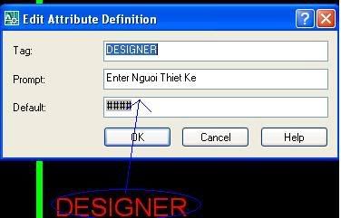

Mình muốn làm text có Attribute nhưng không làm được. Mình đã tham khảo về lệnh att rồi nhưng không biết cách nào để nhập thuộc tính vào đối tượng text và block được
Mình muốn làm đối tượng như vậy nè
Bạn nào biết tạo đối tượng này thì hướng dẫn cho mình nhe..Thanks
Bạn hãy đọc bài viết này có hướng dẫn bạn làm cụ thể :
http://www.cadviet.c...amp;#entry47241
