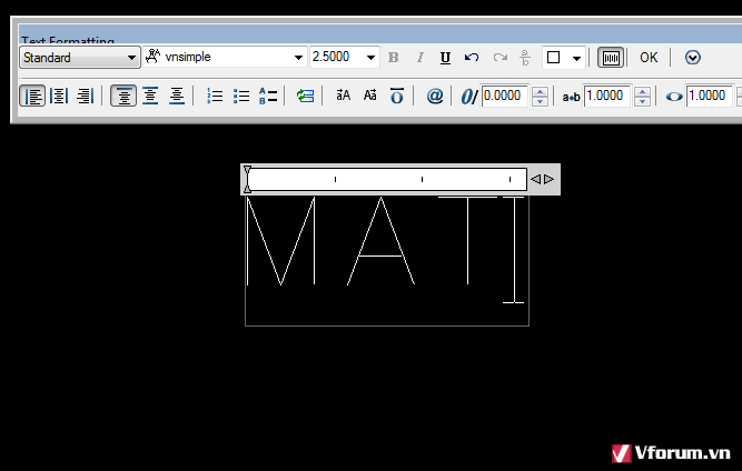

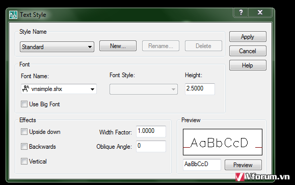

Xin anh chị giúp đỡ...Số là e đang có vẽ bản vẽ đồ án để nộp thầy...ông thầy yêu cầu font chữ vnsimplex.shx..nhưng e tìm trên mạng với trong cad thì chỉ có font vnsimple.shx (thiếu chữ x)...nên đã dùng tạm font này..nhưng khi gõ vẫn bị lỗi font..(e gõ kiểu VNI)..ví dụ như trong cad e gõ chữ mặt , thì khi e gõ mặt thi font chữ vẫn là vnsimple..nhưng khi e cho dấu vào thì chữ m vẫn là font vnsimple, nhưng chữ ặt lại là font arial..e sửa hoài k được..mong a chị giúp đỡ....đây là hình ảnh về vấn đề của e ..a chị xem qua giúp..cảm ơn anh chị nhiều..gmail của e..tranminhtuancd10@gmail.com..

e k gửi được 1 lúc nhiều ảnh..nên gửi như thế..anh chị thông cảm...bài e nó bị thế đó ạ..chữ M thì font vnsimple.shx còn chữ Ặt thì font arial...

Bạn vào đây đao bộ fonts về:
http://www.cadviet.c...onts-shx-2-lua/
Sau đó thì xài font arial.shx. Fonts này gần giống vnsimple.shx, nhưng gõ unicode thì không bị lỗi.
Còn font bạn xài thì nên dùng bộ gõ khác, nó không phải unicode.
