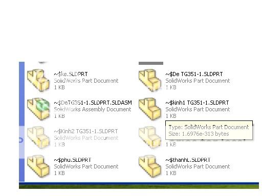

Chào cả nhà Cadviet. Em có 1 vướng mắc mong các bác chỉ giáo. Không biết sao mà mỗi khi em mở 1 bản vẽ Solid thì nó lại xuất hiện 1 file mà chẳng để làm cái j cả, mà cũng chẳng biết là file j. Cứ mỗi lần mở thì lại xuất hiện 1 cái. Bực mình lắm. Trước khi e cài phần mềm diệt virus Rising Antivirus thì ko có vấn đề j cả. Sau khi cài diệt xong virus thì lại bị cái vấn đề này. Ko biết có phải tại phần mềm diệt virus ko? Bác nào có biết làm thế nào cho ko xuất hiện file đó ko? Thanks !

Bạn không mô tả, không post hình lên thì ai mà biết cái "rác" của bạn như thế nào!
hi, thông cảm em hơi sơ suất.
nó đây
Bác ssg và các bác CadViet xem giúp e và chỉ e cách giải quyết nha. Thanks!

Cái đó không phải "rác"! Đó là dạng file tạm thời (temporary), trình ứng dụng dùng chúng như một phần bộ nhớ mở rộng cho các tác vụ của riêng nó, bạn không phải bận tâm. Khi bạn close file đúng cách, tự chúng nó sẽ biến mất. Chúng chỉ tồn tại nếu vì lý do gì đó mà ứng dụng bị thoát "ngang xương".
Không riêng gì SolidWorks, các trình ứng dụng khác cũng vậy. Bạn cứ thử open 1 file *.doc chẳng hạn, mở cây thư mục bạn cũng sẽ thấy dạng ~$xxx.doc.
Tóm lại, mặc xác chúng, no problem!

Vâng bây giờ thì em đã hiểu. Thanks bác nha!
