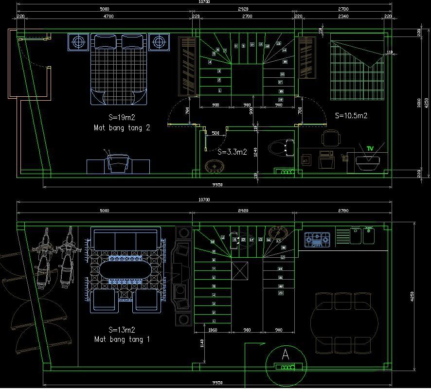

Tôi định xây nhà trên mảnh đất có kích thước 4.25x9.95 (như bản vẽ).
Do có 3 bề là hàng xóm nên tôi có ý định thiết kế như bản vẽ trên. Tuy nhiên tôi gặp khó khăn khi đường ống thoát nước và cấp nước (hộp kỹ thuật) từ các tầng trên xuống tầng 1 khi đó rất khó đi.
Hệ thống thoát khói và quạt hút của WC tầng 1.Tôi không biết làm cách nào để thoát ra ngoài được.
Vậy nên tôi mong mọi người góp ý cho tôi ở các điểm nay.
Do tôi không phải là kiến trúc sư nên nhiều điểm tôi vẽ chưa tốt.Nếu ai có phương án tốt hơn hãy tư vấn giúp tôi với.
Cảm ơn sự đóng góp của mợi người.

Nhà diện tích như của bạn nên chọn giải pháp lệch tầng sẽ phù hợp. Để tối mình up lên 1 phương án nhà lệch tầng cho bạn tham khảo.
với mặt bằng thế này thì đúng là nên tiết kiệm diện tích tối đa bằng cách làm lệch tầng.
nhưng cũng chảng tiết kiệm đc nhiều lắm
để sử dụng đc tốt nhất. có lẽ phải dựa vào sự khéo léo khi sắp đặt không gian và đồ đạc và màu sắc trong phòng thôi

tôi biết đây là bài cũ, nhưng cũng có thế có tác dụng đối với những bạn khác.
thiết kế của bạn có một vài lỗi sau:
phòng bên trong hơi hẹp
thang của bạn hơi chiếm nhiều diện tích, 19 bặc là cung phong thủy không tốt ( xuông 17 bặc tốt hơn=> chiều cao nhà khoảng 3,1m )
ô thoáng ở cầu thang bạn nên cho hẹp lại để nhường đất cho phòng trong
chiếu tới của bạn 900 có lẽ hơi bé (khó chịu đấy và không sang trọng)
bạn có thể đảo ban công hoặc thiết kế kiểu khác để tránh cửa mở đầu giường, và giao thông thuận lợi hơn ( hiện nay bị chéo phòng)
