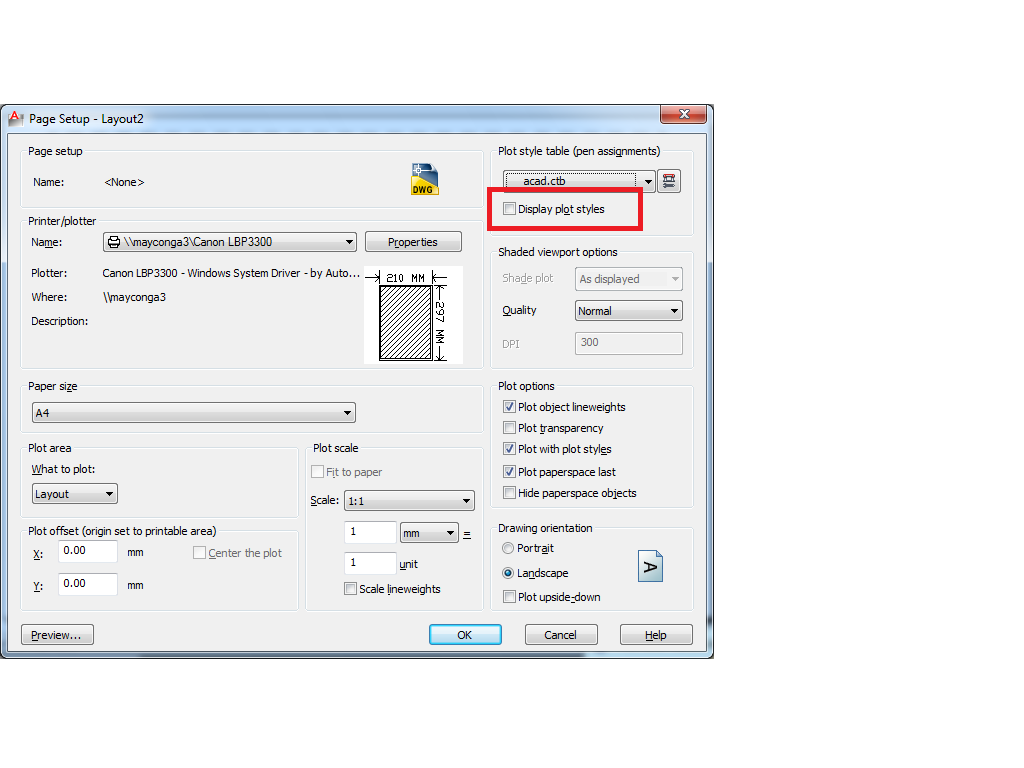

Được bạn ạ. Nhưng cần làm thê này

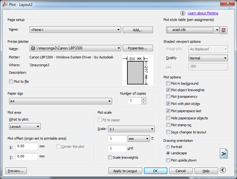

cái này là nếu bạn dùng Ctrl+P như bình thường
Còn đây là dùng Page Setup Manager (trình cài đặt khổ giấy của Layout trong Cad) (lệnh tắt "PAGESETUP" hoặc chuột phải lên "Tên Layout" và chọn PageSetup Manager)
Như trong hình này mục được khoanh đỏ là phần bổ sung mà CTRL+P không có được, bạn check vào đó đồng thời chọn Plot Style ... (ngay phía trên nó) về Monochorom.ctb / Nhấn OK .... là được.
Nếu đầy đủ các bước thì làm thế này:
B1. Mở File Cad
B2. Chuyển sang Không gian Layout
B3. Chuột phải nên tên của Layout/ Page Setup manager (hoặc dùng lệnh tắt "PAGESETUP") vào Page Setup Manager tạo thêm một cài đặt khổ giấy trong đó có thiết lập Monochorme.ctb + check DistPlay Plot Style chọn OK đến hết.
B4 Setcurrent Khổ giáy vừa lập cho Layout hiện hành
B5 Kiểm tra thành quả
