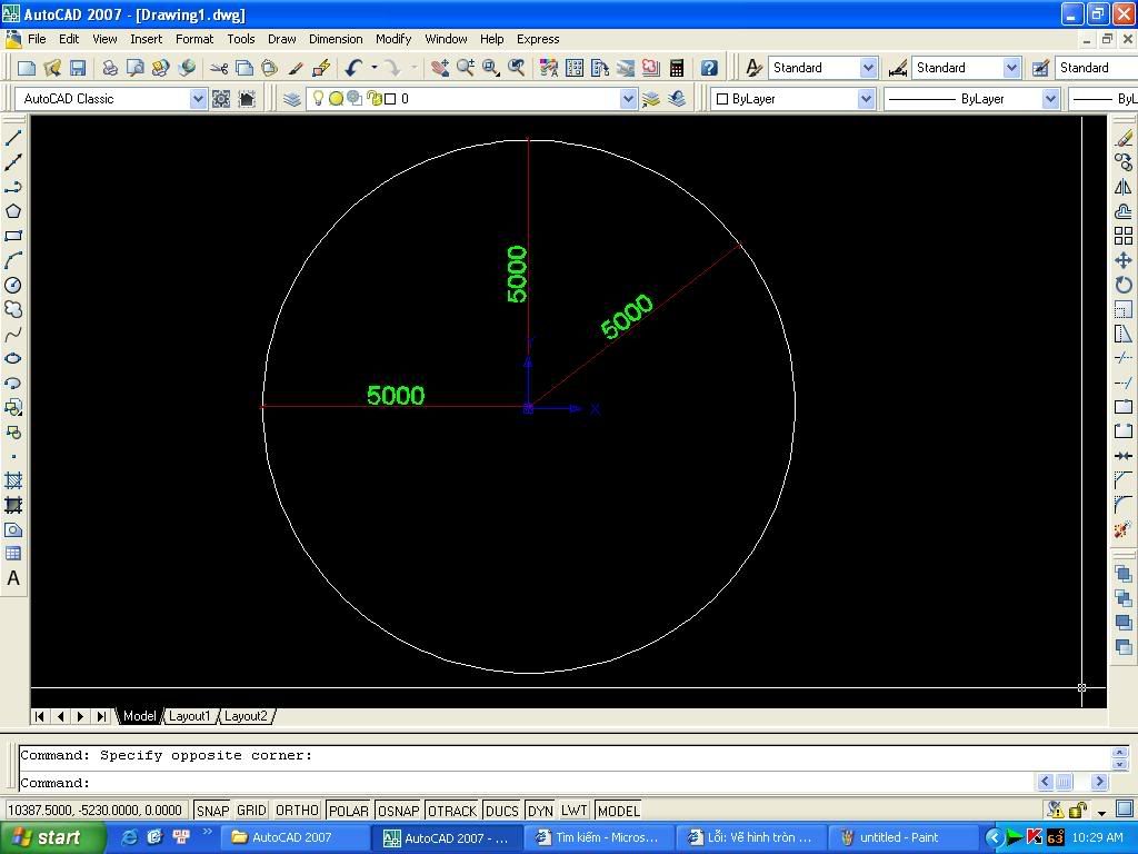

Máy mình không hiểu sao lúc mới cài mĩnh vẽ hình tròn thì nó ra hình tròn chuẩn.
Nhưng bây giờ mình dùng lệnh C vẽ hình tròn thì nó không ra tròn như truớc nữa mà lại thành hình elip.
Mặc dù là bán kính bằng nhau hết.
Cho dù đã đặt lại trục toạ độ chuẩn nhìn từ trên xuống nhưng vẫn không chỉnh tròn lại được.
Ai biết lỗi này chỉ hộ cái nhá.
Với lại vẽ hình vuông ra hình chữ nhật.
Nói chung là cái gì nó vuông vắn thì thành méo mó. Không biết lỗi do đâu.

Nếu mình không nhầm thì cái này bạn chình lại độ phân giải của màn hình là ok, không phải lỗi cad

Bác xem lại xem có phải tất cả các hình tròn trên mtính đều biến thành elip ko? Để ktra thì đơn giản bác vẽ hình tròn trên word xem. Nếu nó cũg elip thì chắc chắn ko phải hỏng cad mà là do độ phân giải màn hình as bác j đã nói.

có khả năng là do độ phân giải đó
khi vẽ hình tròn mà khi zomm nên không thấy tròn thì có thể dùng lệnh virew

Lỗi do độ phân giải màn hình quyết định bài này đã có giải đáp:
http://www.cadviet.c...showtopic=11451

Bạn nên cài lại card màn hình là OK. Lỗi này chắc chắn không phải do cad

Lỗi méo hình tròn: Theo mình chắc bạn đang sử dụng màn hình LCD và màn hình của bạn là hình chữ nhật chứ không phải hình vuôn !
Nếu đúng vậy bạn hãy nhấp chuột phải vào màn hình Desktop chọn Properties rồi chọn thẻ setting. Trong hộp thoại này chỉnh lại độ phân giải từ less đến More là 1280 đên1 720 sau đó ok và tiếp tục yes.

không được đâu bạn.mình đã thử chỉnh màn hình như bạn rồi.
Có cách nào khác không?

Màn hình LCD à bạn?Mình nghĩ là do tỷ lệ màn hình bạn ạ!Màn hình của bạn hình chữ nhật nên khi vẽ hình vuông hay elíp của bạn thì nó có cảm giác hơi méo.Bạn in ra chắc chắn vẫn tròn!

Làm theo mxd38 là ok

Hiện nay trên thi trường có hai loại màn hình LCD : loại vuông và loại wide.Nếu dân vẽ CAD thì bạn nên chọn loại vuông vì sẽ không làm sai lệch hình ảnh như dòng Wide.Nhưng một vài dòng WIDE hiện nay hình như cũng có hỗ trợ cho việc vẽ vời thì phải.Do trên công ty mới mua 2 cái màn hình sam sung dạng WIDE 17 inch nhưng vẽ cad vẫn chuẩn mà không bị biến dạng hình anh.Tốt nhất là hỏi trước người bán về vấn đề này để họ giải thích cho bạn(cái này là kinh nghiệm sương máu cảu tui đó :D, mua về vẽ cad mà bị như vậy thì muốn đập cái màn hình luôn. :cheers:
HI hi!Mình góp í cũng chuẩn đấy chứ!Thực ra mình gặp rồi nên minhg mới góp í vậy.Bạn cứ ve bình thường đi,không sao đâu,quan trọng là bản vẽ bạn xuất ra như thế nào thôi.

thực ra thì màn hình nào cũng thế cả, vẫn vẽ tốt hết, cos điều là card màn hình có hỗ trợ tốt cho việc vẽ không, chọn độ phân giải có đúng hay không.
1 trong 2 yếu tố trên mà không đáp ứng thì làm việc rất khó chịu. với dân vẽ , dung màn vuông là ok nhất. ( c.ty mình đang dùng 2 cái wide 17", vẫn ok)
