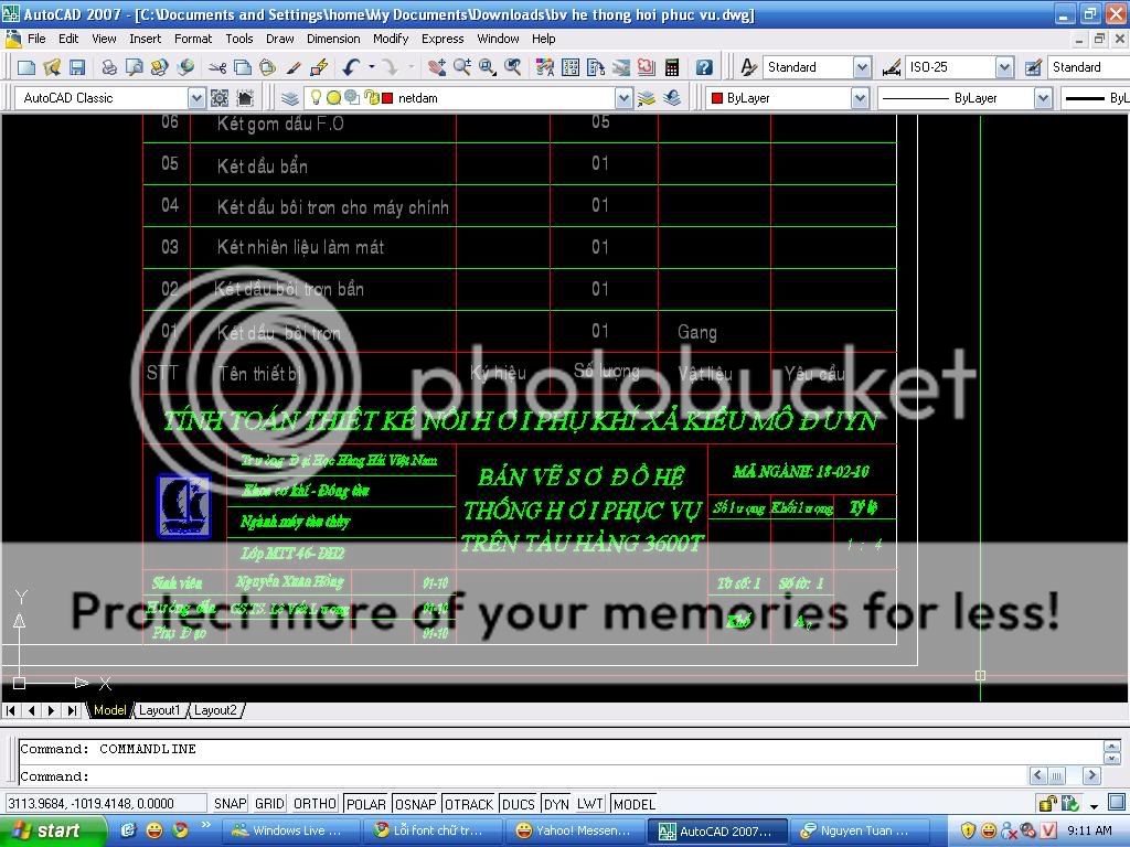

Mình copy tất cả các font tìm được vào rồi mà vẫn không thể hiển thị font được. Lệnh st thì không thay đổi được gì, ma cũng không được. làm sao bj jờ? Các bạn júp mình với
Link bản vẽ đây: http://www.mediafire.com/?enn2otnomly

Bản vẽ của bạn mở trên máy mình không thấy bị lỗi chữ nào.
Bạn nên chụp ảnh màn hình rồi post lên xem thế nào.
Bây giờ bạn thử mở lại bản vẽ, khi bạn vẽ vừa mở ra, bạn nhấn phím F2 xem còn thiếu những font nào thì tìm font đó và copy vào.
Nếu đã đủ font cad mà vẫn không hiển thị được thì chắc chỉ còn lý do là thiếu font Win. Bạn tìm font Win còn thiếu copy vào C:/WINDOWS/Fonts.

Có lẽ trong máy của bạn ấy không có fon Helvetica. Mở file trên máy của tôi cũng bị lỗi: các chữ cái có dấu đều bị chuyển về font Unicode.

File bản vẽ của anh, có thể đã được viết kiểu TCVN(ABC) Anh thử chuyển Unicode xem. Em mở bản vẽ không thấy có lỗi về Font , các text anh viết bằng Mtext :BẢN VẼ SƠ ĐỒ HỆ THỐNG HƠI PHỤC VỤ TRÊN TÀU HÀNG 3600T.
Sau khi em Explode để dòng chữ đó thành Text thì bị lỗi:"B?N V?S ? ?H? TH?NG H?I PH?C V?...."
Anh thử Copy sang một bản vẽ khác không bị lỗi, MA chữ theo bản vẽ mới thử xem?
