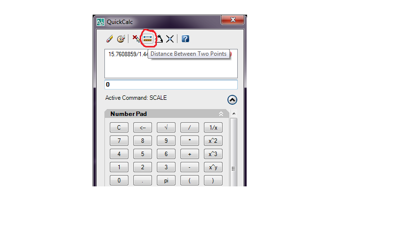

Mình có thêm 1 cách nữa,hơi lòng vòng chút đó là dùng lệnh Scale.Vẽ 1 đường tròn bất kỳ tiếp xúc 2 đường thẳng,nối M và O cắt đường tròn này tại N,gõ lệnh SC chọn đối tượng scale là đường tròn và tâm là O.
Tỷ lệ scale là tỷ số giữa OM chia ON,bình thường làm đến đây là ta phải thoát ra để đo và tính tỷ số này,nhưng thật hay là autocad 2007 có thêm chức năng quickcalc.Chuột phải và chọn Quickcalc,trong khi tính toán ta có thể dùng chức năng lấy số theo khoảng cách giữa 2 điểm:
Vậy là xong,mình thấy autocad có thêm chức năng quickcalc này làm cho cách giải đơn giản đi khá nhìu.
