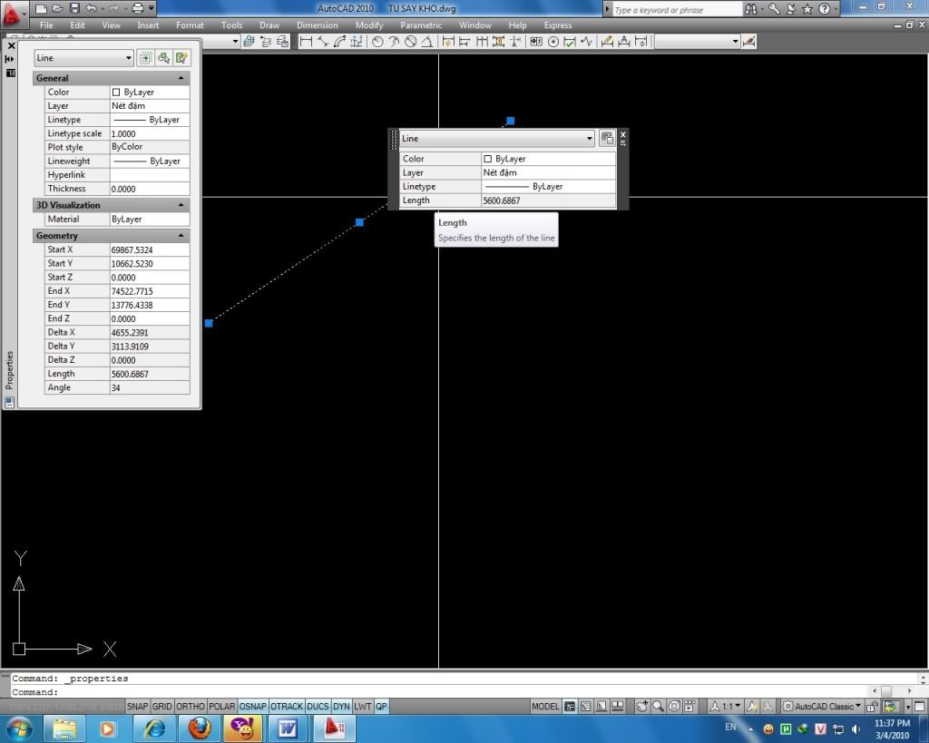

Autocad2010 có chức năng mới:
-Pick chọn đối tượng đường thẳng đường thẳng 1 lần: nó sẽ hiện ra bảng LINE có 4 thông số chính:
1- Color :.............
2- Layẻ :..............
3- Linetupe: ..........
4- Length: ............
(-Pick chọn đối tượng đường thẳng đường thẳng 2 lần:nó sẽ hiện ra bảng Properties giống như Autocad2007 cho ta biết được length)
Nếu chỉ trỏ chuột tại đường cần kiểm tra mà biết được độ dài đoạn thẳng thì chắc phải đợi đến Autocad đời sau>

Trong autocad2010 pick chọn 2 lần (đúp) vào đường thẳng, nó sẽ đồng thời hiện ra 2 bảng: line và Properties biết được length
