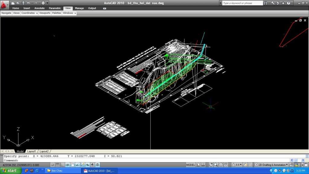

theo như những gì em đọc được ở sách vở thì đây là bản vẽ bản đồ....kích thước rất lớn....đối với thể loại này để quan sát ta dùng lệnh Av....
file của bác đưa cho em hình như kô phải file gốc...nó đã bị hỏng...do đó em chẳng biết làm thế nào nếu như kô có thêm file gốc của bác...đây là hình ảnh em đã cố gắng lắm mới lôi ra đc trên model còn trên layout của bác thì vẫn bt...em dùng lệnh Dsviewer để quan sát nhưng toàn bị đơ máy của em và cuối cung là em thấy nó báo là kô còn lưu trong bộ nhớ.
còn đây là file em đã sửa nhưng kô thể chạy về 2D đc vì hình như có rất nhiều điểm nằm trên 3D...em cũng kô rõ nữa...trình độ em còn non lắm.
http://www.cadviet.c...oi_dat__sua.dwg
Cám ơn bạn, file bạn mở lại được chính là file mình đang vẽ mà bị hỏng, mình dùng cad2007 nhưng ko mở lại được. Mình gửi cho bạn 1 file gốc chưa bị lỗi, bạn xem có cách nào sửa lại được file lỗi ko nhé.
http://www.cadviet.c...sd_dat_ghep.dwg
Bạn sửa cái file lỗi thế nào mà vẫn xem được trên layout vậy, mong bạn chỉ giùm.
