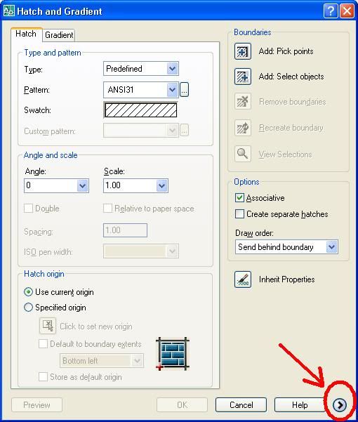

các pác cho em hỏi, em cài cad 2007, nhưng trong phần hatch không có tag advanced,
khi em hatch một khối, trong đó có một khối khác, thì khối trong cũng bị hatch lun, pác này giúp em vấn đề này với
Trim nó đi!
Tag Advance nó nằm ở nút expan mở rộng màu đỏ, bạn kích vào và chỉnh Island Style nhé
cái nút nhỏ bên phải nút help có thể giúp bạn.
