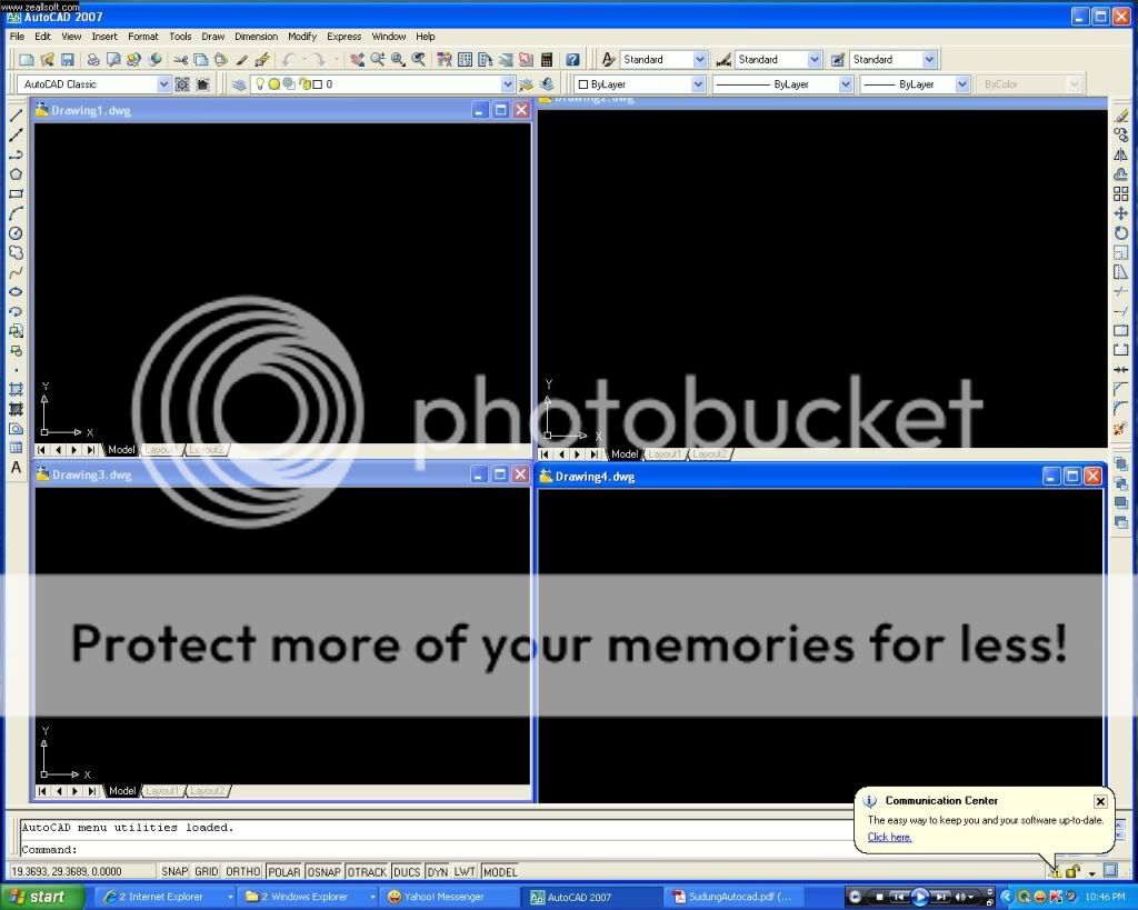

Em muốn tạo trên nền cad một lúc có 4hay nhiều phần làm việc một lúc,bằng lệnh ...mà không phải thu công,em không nhớ phải làm thế nào...các anh jup em!thank

Nếu để chia thành 4 fần là 4 Drawing khác nhau thi chắc phải thủ công thôi và đành Ctrl+Tab để chuyển vậy.
Còn nếu bạn muốn chia môi trường làm việc thành 4 View thì hãy dùng bàn phím cho nhanh
Alt -->v-->v--->4(Số view mà bạn muốn).
không biết điều đó có giúp jì được bạn hok. :cheers:

Bạn vào thanh công cụ phía trên ấy: Window/cascade.... tùy bạn muốn để view kiểu nào thì tích vào kiểu đó.

Nên chọn Window -> Tile Vertical
