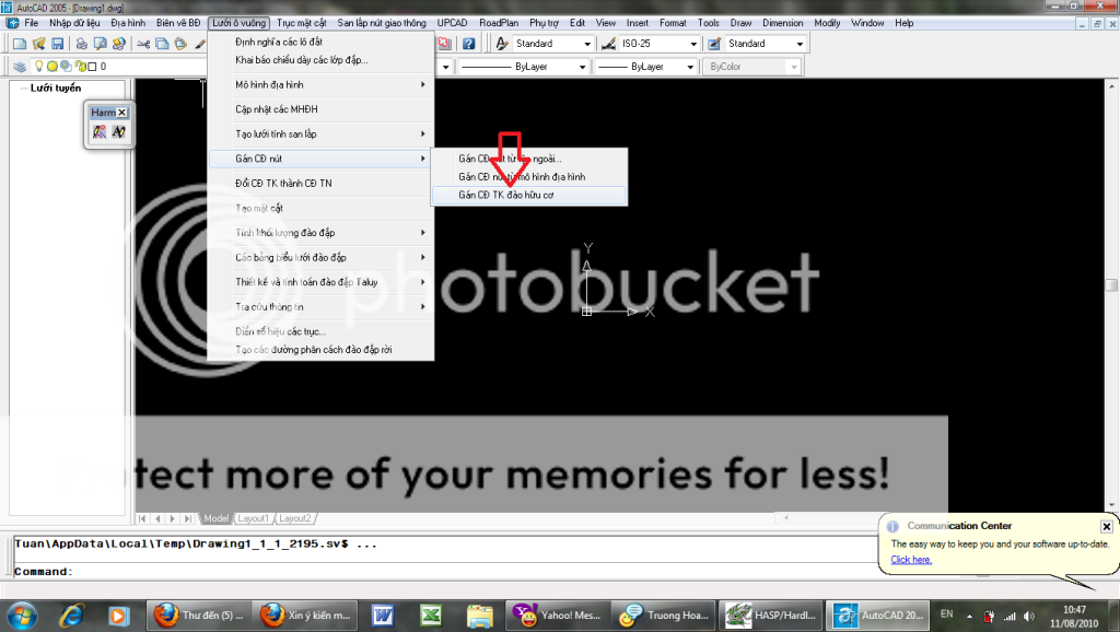

không biết cái này có giúp được cho bạn không
Cái này của bạn chưa đủ đâu . Nó mới chỉ đưa ra đuợc khối lượng bóc hữu cơ và cao độ sau khi bóc thôi chứ chưa đưa ra đuợc khối luợng đất đắp sau khi bóc lớp hữu cơ
Bạn nên làm như sau :
+ Sau khi đã có lưới ô vuông và cao độ lưới ô vuông, ta xuất tệp cao độ thiết kế ==> Lưu thành file lấy tên là cdtk.txt
+ lênh như trên hình của bạn, sau khi nhập chiều dày bóc hữu cơ
+ Xuất tệp cao độ thiết kế sau khi bóc hữu cơ ==> lưu thành file cdtn.txt
+ Gán cao độ nút lưới ô vuông :
- Cao độ thiết kế thì chọn file cdtk.txt
- Cao độ tự nhiên thì chọn file cdtn.txt
Các file này đã được nêu như ở trên .
+ Tính toán khối lượng như bình thường
Chúc các bạn làm tốt

bạn dùng lệnh HECP-> click vào lưới sẽ hiệu ra bảng, trên đó có 2 dòng cuối là "xuất ra tệp cao độ TN" và cao độ thiết kế. chỉ việc chọn vị trí và lưu file .txt thôi.
khi muốn đưa lại các cao độ này vào thì vào Menu -> gán cao độ nút -> chọn lại các tệp cao độ .txt đó là OK
tệp xuất ra file .txt có thể đưa sang excel và thay đổi nó trước khi đưa  lại vào HS nên rất tiện
