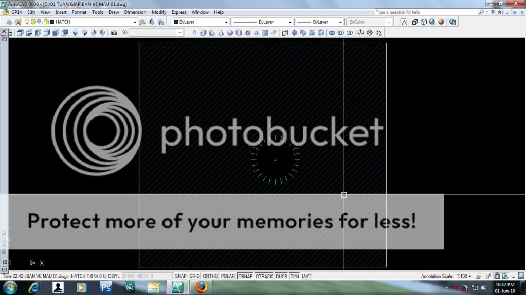

Có 1 mẹo nhỏ mình cũng hay dùng để xử lý vụ này:
-Bạn tạo block như bình thường.
-tạo miền cần che bằng wipeout, >> cái wipe đó thì đặt kiểu linetype là ACAD_ISO07W100 . . . . ISO dot và chỉnh linetype scale cho đủ thưa để khó có thể phát hiện ra.
VD như cái block này của mình.
