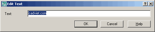

Hôm bữa em có hỏi anh về cái cửa sổ của lênh ddedit nhưng chắc em ghi hông rõ nên anh hiểu lầm câu hỏi của em.
Nếu như binh thừong khi dùng lệnh ddedit nó sẽ hiện ra cửa sổ text formatting,như vậy sửa rất lâu.Bây giờ em muốn nó hiện ra cửa sổ Edit text thì làm như thế nào?
Cám ơn anh nhiều!!

Bây giờ tôi vẫn hiểu nhầm như hôm nọ. Vì vậy vẫn trả lời như hôm nọ: bạn gõ vào dòng command lệnh DTEXTED rồi nhập vào 1. Với thiết lập này, lệnh DDEDIT sẽ trở thành hộp thoại. Hãy xem so sánh dưới đây:
DTEXTED=0 hoặc 2
DTEXTED=1
