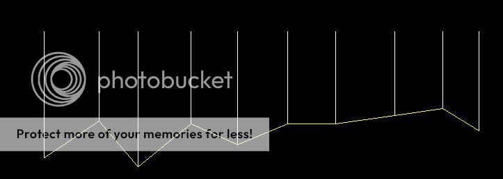

Mình có 1 loạt các Line (màu trắng trong hình), giờ mình muốn nối các đỉnh hoặc đáy của các Line này lại thành Pline đường màu vàng.
Mình sử dụng phép Select và lấy ra điểm đầu hoặc điểm cuối của Line (Mình mạc định Select theo Fence để thứ tự các điểm là từ trái qua phải hoặc ngược lại):

#2 nvson
nvson
    biết vẽ ellipse
  • 54 Bài viết
Đã gửi 31 October 2011 - 01:23 PM

Bạn dùng cách khai báo mảng Redim Preserve...
