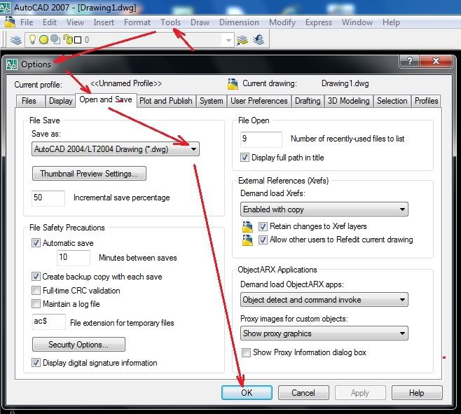

em là thành viên mới cũng mới biết xài cad thui ak em cũng gặp trường hợp tương tự anh có thể chuyển từ cad 2007 về cad 2004 giúp em không em đang cần rất gấp tại em đang làm bài tập mà cn phải sữa rồi
Anh vào Tools > Options...> chọn AutoCAD2004 ...dwg
