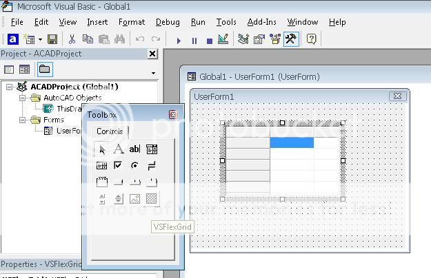

Em muốn đưa cái lưới của Excel vào Form trong VBA for CAD thì làm thế nào ạ, em đã tìm mọi cách rồi nhưng chưa được.
Em đang xài CAD 2010

VBA rất hạn chế về control, tôi cũng đã tìm nhiều cách để xử lý số liệu bảng nhưng thấy phức tạp quá nên không nghiên cứu sâu.
Tôi thấy có listview nhưng không biết bạn đã thử chưa, các loại số liệu nhỏ tôi dùng List với các column cũng gần giống Data Grid.
Bạn có thế sang giaiphapexcel.com hoặc caulacbovb.com để tìm hiểu thêm, ở đó có nhiều người chuyên sâu về VBA và VB.

vấn đề là rõ ràng VBA nó có cái Add Control Box mà khi click chọn vào nó chẳng mảy may hoạt động gì cả, cứ như là 1 cái menu chết

Cad 2010 tôi chưa cài VBA nhưng Các đời Cad trước tôi vẫn Add control được mà. Tools>Additional Controls..
Bạn có thể sử dụng VsFlexGrid (tôi dùng AutoCad 2007 vẫn có thể Add control trong Toolbox bình thường)
Cái này nhìn giống như Excel nhưng chẳng có cái nào lại được Excel về tính năng và sự thuận tiện khi sử dụng.

Cảm ơn bác nhiều nhé, đúng ra thì cái MSFlexGrid không dùng được trong VBA, toàn báo liscense
VSFlexGrid rõ ràng là thuận tiện hơn
