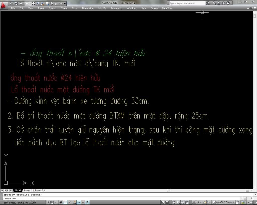

máy của mình không biết bị lỗi fông gì mà bị nhu thế này ai biết giúp mình với. Mình đánh chữ đường lại thành ra chữ "đ\'eang", còn chữ nước lại thành "N\'edc" bạn nào biết júp mình giải quyết vấn đề này với, cảm ơn nhìu nhìu. Nhưng khi mình dùng lệnh "CH" hoặc "MO" để vào sửa hay đánh lại thì ko sao hết mặc dù mình đã co font *shx và các loại khác mà không bít bị sao các bác nào bít chỉ giáo jum!
http://www.cadviet.c...oi_font_cad.rar
Em đã dùng cad 2004 + vietkey cũng từng gặp lỗi như anh. Từ ngày em dùng cad 2010 + Unikey 4.0 RC1 không gặp lỗi như trên nữa.
Anh thử gửi file xoá hết các hình vẽ, chỉ để lại dòng chữ bị lỗi để em mở trên CAD 2010 xem sao?
uh bạn thư giùm minh thử
http://www.cadviet.c.../3/loi_font.dwg
Máy của em gõ chữ bình thường. Muốn biết máy của anh thiếu font nào lúc mở file anh gõ chữ F2 sẽ thấy:
