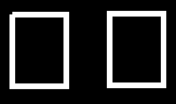

Mình vẽ 1 hình chữ nhật bằng lệnh pline (nét vẽ có width là 100), lúc vẽ cứ gõ độ dài cạnh thì góc cuối cùng sẽ không vuông (hình bên trái); còn nếu vẽ tới cạnh thứ 3, sau đó dùng lệnh "C" để nối tới điểm xuất phát thì góc đó lại vuông (hình bên phải).
Bạn nào biết dùng lệnh gì để hình bên trái giống với hình bên phải ko? chỉ mình với! Hình đã gửi
Câu hỏi của bạn chính là câu trả lời rồi đấy.
Chỉ có hình chữ nhật kín (closed) thì các cạnh mới vuông góc, nếu không thì sẽ bị như vậy.
Nếu bạn thích rắc rối thì làm thía nay
Vẽ polyline như hình bên trái- vào property chọn Close-> yes
Sau đó bạn fillet cạnh chứa góc không vuông-> hình bên phải
