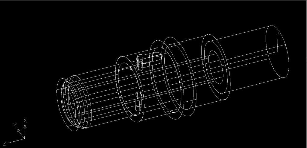

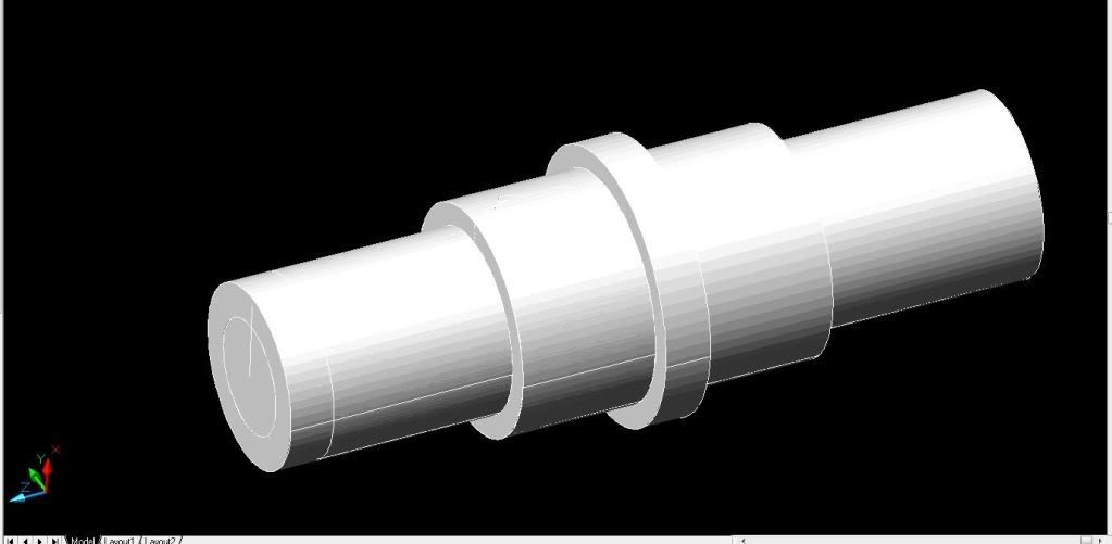

cho em hỏi chút về cad 3D
sau khi em đã trừ khối rồi nhưng dùng lệnh shade thì lại không nhìn thấy lỗ đã bị trừ, và không khác gì khi chưa trừ
có ai biết về vấn đê này không gúp em với!!!!Hình đã gửi

Bỏ hình đó đi, vẽ lại hình khác (có thể đơn giản hơn, chỉ là 2 khối trụ) làm thật cẩn thận -> kết quả sẽ đúng. Không thể có chuyện trừ rồi mà vẫn như không!

bạn xem thử xem đối tượng để trừ là 1 đối tượng không. theo mình nghĩ lúc dựng hình bạn copy đối tượng trùng lên nhau mới bị thế
