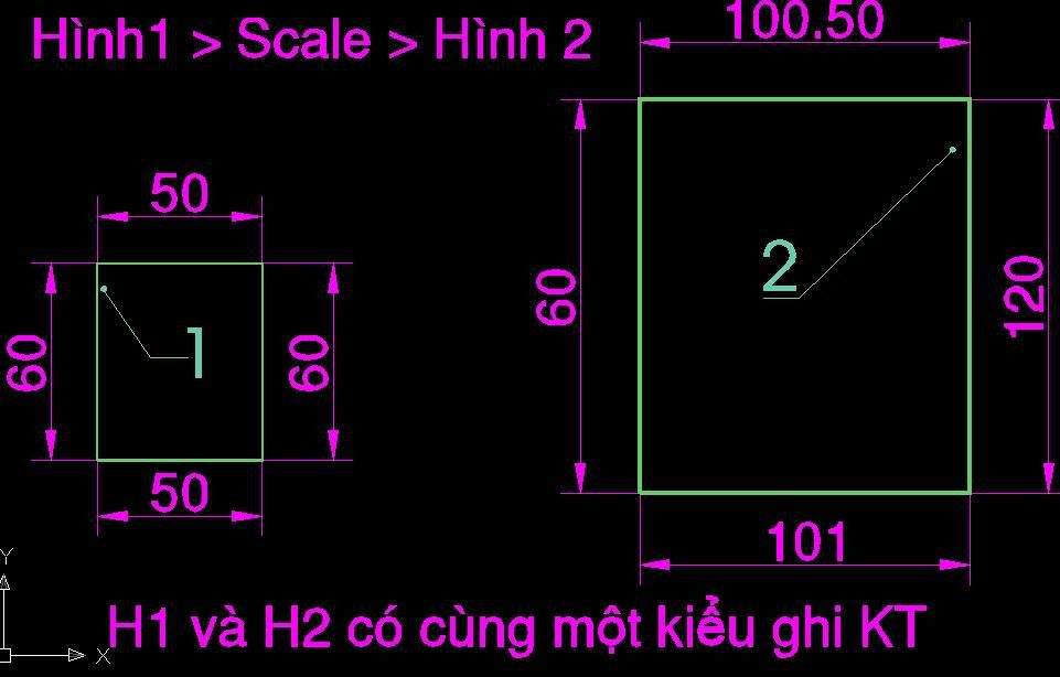

Xin mời các bác thư giãn tiếp:Giải thích tại sao từ hình1 biến thành hình2 ???
Ui bác Haanh ơi,
Bác đố gì mà khó thế,
Cái vụ về giá trị dim thì mình còn gỡ được nhưng cái vụ biểu diễn số chữ số thập phân thì mình chịu chết rồi. Kết quả chỉ được là 100.50 và 101.00 thôi bác ơi.
Cứu cứu cứ......u.
Mà bác làm Tân gia chưa nhể???
mình chỉ có thể giải thích được 3 dim : 100.50, 120, 101
vẽ hình với số lẻ : 50.25 -> scale =2 -> 100.50
50.5 -> sclae = 2 -> 101
chọn dim ở hình 2 (dim giá trị 100.50), đặt chế độ precision (trong bảng properties) =0.00
còn cái dim 60..... hihì hì, chắc phải sửa số quá (hổng giải thích được)
:lol2:

Duy nhất có Dim 60 đã bị ED anh ạ! Anh nhận xét đúng, đấy là hình em đã "Sì căng đan" lên hai lần!
chọn dim ở hình 2 (dim giá trị 100.50), đặt chế độ precision (trong bảng properties) =0.00 Cái này cũng đúng nhưng thao tác mất nhiều thời gian hơn cách của em! Còn cách khác nhanh hơn anh Binh77 ạ!
Vì là câu đố nên em đã cố tình vẽ số lẻ như đáp án anh đã nêu! Em đã vẽ hình chữ nhật KT dài 60 rộng 50.25
Trong thực tế thường gặp trường hợp kích thước tạo thành là một số lẻ : tỉ dụ như vẽ hai cạnh của tam giác vuông, đương nhiên cạnh huyền là kích thước tạo thành. Cạnh huyền có thể chẵn hoặc lẻ??? Vậy em phải kiểm tra xem kích thước của nó là bao nhiêu.

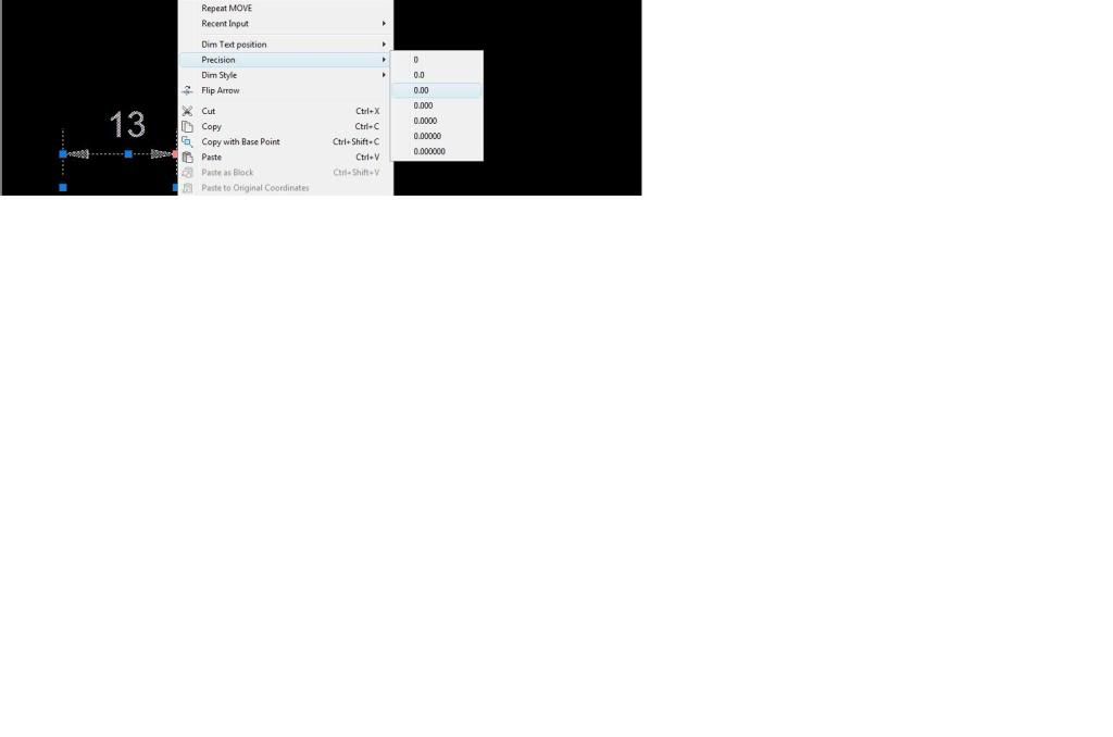

Anh Binh77 đã giải đúng câu đố của em . Tuy nhiên cách làm sẽ chậm hơn cách của em vì phải kéo thanh trượt ….tìm trong bảng properties
> Chọn đối tượng > chuột phải > Precition> chọn
Không thấy anh ndtnv và nguyenhuyhoang phản hồi ??? Xét về lý thì em đã ”hớ” khi nói về phần gợi ý lời giải và anh ndtnv có quyền khiếu nại : việc em đã ra câu hỏi không chặt chẽ. Em có thể giải thích khiếu nại bằng lời “bào chữa’ là câu hỏi em ra ban đầu:” Làm thế nào để vẽ được hình 1 và hình 2 với số thời gian nhanh nhất???

Còn câu đố về Leader không biết là có mẹo gì khác kkho6ng chứ mình thấy nó bình thường mà.
Chọn kiểu Horizontal trong Dímtyle
Số 3 thì làm bình thường , còn số 5, sau khi vẽ ra xong, bấm chọn số 5 kéo vào vị trí trên đường gióng.

@ anh ndtnv :Cách làm như của anh anh Tuệ đã có lời giải, anh tìm ở các trang trước sẽ thấy. Vấn đề đặt ra là để thay đổi kiểu Leader
Chỉ cần chọn đối tượng rồi dùng chuột di chuyển hoặc dùng lệnh Mirror là được.
Điều kỳ lạ là trong CAD có duy nhất Leader khi đối xứng lại không đối xứng.
Cách làm của anh Hoàng cũng giống cách của em, trong bản vẽ có nhiều Leader sẽ làm nhanh và tiện lợi hơn.
@ anh Nguyenhuyhoang: Về câu đố hình 1&2 chỉ có lời giải của Anh Tuệ là nhanh nhất. Nhưng nếu bấm giây thì chưa đảm bảo tiến độ.

Câu đố 2:
Câu đố của em: Làm thế nào để vẽ được hình 1 và hình 2 với số thời gian nhanh nhất???”
Vẫn chưa có đáp án!
