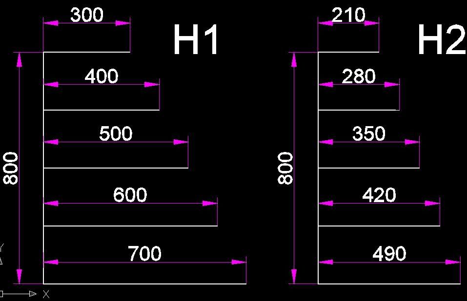

Mời các bác thư giãn tiếp: Làm thế nào để biến H1 thành H2 nhanh nhất???
Ngay trong trang 21 này vẫn còn 4 câu đố chưa có lời giải?
Hì hì- do bạn khó quá đó mà
Cái này là mình dựa theo bản vẽ của bạn mà đoán
chọn ban đầu là 210 và 490
Nhanh nhất thì dùng 2 lệnh
1. Xline
2. Trim
1. Xline
2. Trim
Em chưa sử dụng lệnh Xline anh nói rõ về tác dụng dụng của lệnh này và trình bày cách làm của anh được ko???
Cách làm của em chỉ dùng duy nhất 1 lệnh để biến H1 thành H2 và ngược lại từ H2 thành H1. Ko phải dùng lệnh Scale, rất nhanh anh ạ!
Lệnh Xline dùng để tạo đường dựng hình (Construction line).
Em có thể xem lệnh Xline từ bài viết của Tue_NV ở đây : Bai viet so 17
Biến hình 1 thành hình 2 : dùng lệnh Xline dựng như hình vẽ -> kết hợp thêm chế độ truy bắt from
-> dùng lệnh Trim -> Chọn đối tượng cắt theo đường thẳng fence
-> Xoá đường Xline đi
Biến hình 2 thành hình 1 làm tương tự nhưng thay vì dùng lệnh Trim ta dùng lệnh Extend -> và nhớ Chọn đối tượng extend theo đường thẳng fence
Đây là hình vẽ thể hiện lời giải :

@ Anh Tuệ: Lệnh Xline ( Construc tion line) Trước em cũng biết nhưng lâu ko dùng nên quên. Em cũng thi thoảng dùng lệnh Ray vẽ đoạn thẳng có điểm đầu xác định còn điểm cuối nó chạy ra ngoài màn hình.
Cảm ơn anh vì lời giải đố tuy chưa nhanh nhưng đã cho em biết thêm tính năng hay của cái lệnh TRIM.
Lời giải của anh chỉ đúng trong truờng hợp đặc biệt. Giờ em nâng cấp lên thành tổng quát:
Xin mờii các bác tiếp tục thư giãn và cùng ra câu đố cho xôm tụ:
Làm thế nào để biến H1 thành H2 và ngược lại với thời gian và thao tác ngắn nhất???
Cái này chẳng phải là scale 1 chiều hay sao??
Anh xin được trả lời câu đố của em như sau.
H1-> H2 :
Quét chọn đối tượng bằng Grid. Dí chuột phải vào đối tượng -> kéo rê sang chổ khác -> nhả chuột -> Paste as Block
-> Pick chọn Block vừa tạo -> Bấm Ctrol+1 -> mục scale X -> bấm 0.3 -> nhán luôn chữ X (Explode) là OK
H2 -> H1 làm ngược lại
Đến lượt em Haanh rồi đấy. Em đưa ra đáp án đi nhé
Cảm ơn anh đã đưa ra lời giải! Tuy vẫn chưa đảm bảo thời gian tiến độ song lời giải của anh đã cho em biết thêm về một cách làm mới:"Quét chọn đối tượng bằng Grid. Dí chuột phải vào đối tượng -> kéo rê sang chổ khác -> nhả chuột -> Paste as Block
-> Pick chọn Block vừa tạo -> Bấm Ctrol+1 -> mục scale X -> bấm 0.3 -> nhán luôn chữ X (Explode) là OK"
Câu đố em ra là hệ quả của câu đố của anh ở trang 16
. Từ câu đố của anh em chỉ nâng cấp lên thôi anh ạ! Em định để một thời gian nữa sẽ đưa ra gợi ý...Cơ mà tự vì anh nói: "Đến lượt em Haanh rồi đấy. Em đưa ra đáp án đi nhé"... nên em đành phải đưa ra lời gợi ý. Giờ thì em ko trách anh đã phá vỡ câu đố của em nữa rồi, em thấy rất vui anh ạ!
Em chỉ dùng một lệnh duy nhất để biến H1 thành H2 anh ạ! Cực nhanh luôn!

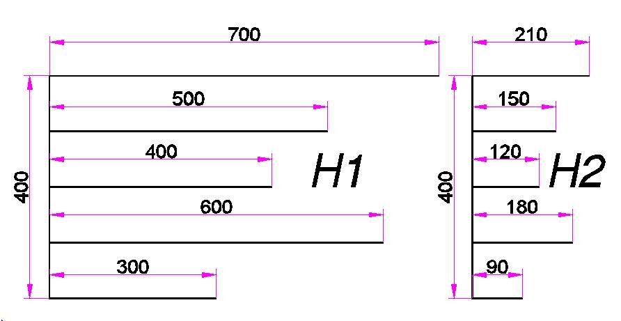

Câu đố trên coi như xong! Em nâng cấp tiếp câu đố về Hachth hôm trước đã có lời giải trên trang này:
xin mời các bác tiếp tục thư giãn:Làm thế nào để biến H1 thành H2 nhanh nhất??? ( gợi ý dùng thêm lệnh TRIM phụ trợ- Câu này hơi bị khoai sắn nướng!)

Anh nói đúng đó là lệnh LEN nhưng phải chọn tham số P và nhập trị số 30 ( ở đây được hiểu là 30%)
Không đúng. Lệnh LEN không có tác dụng với DIMENSION => Lời giải của Haanh đã bị sai
Hình vẽ Haanh đưa có cả Line và DIMENSION thì sao có thể dùng lệnh LEN được chứ?
=> Haanh xem lại câu đố của mình đi. Có phải như vậy không? => Nếu như vậy thì lời giải của em đã sai
Cách của Tue_NV biến luôn cả LINE và DIMENSION từ H1 -> H2 và ngược lại

Anh Tuệ nói đúng . Em sai . Lệnh LEN với tham số P nhập 30 chỉ làm cho đoạn thẳng ngắn lại từ 700 xuống còn 210. Chân Dim nó ko đi theo đoạn thẳng như dùng lệnh Stretch. Vẫn còn thêm thao tác nữa là dịch chuyển lại chân Dim. Em xin lỗi và sẽ rút kinh nghiệm cho lần sau, mong anh thông cảm!
Vấn đề đặt ra là làm thế nào để chân Dim nó cũng chạy theo đường thẳng như khi sử dụng lệnh Stretch???

Nếu sử dụng lengthen /T và Chỉnh biến Dimassoc về giá trị 2 thì mình bảo đảm là được.
Còn việc sử dụng len/P như haanh nói là lấy % chiều dài của đoạn thẳng. cái này mình nghĩ nếu tổng quát thì phải sử dụng tham số T của lênh Len.
Kết luận lại là lênh Len/P +biến Dimassoc=2 sẽ giải quyết được bài toán này. :s_dead:
Bạn có chắc chắn không?
Cannot LENGTHEN this object.
: Không thể Lengthen đối tượng là DIMENSION
