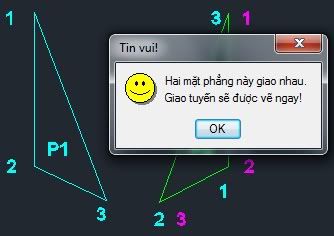

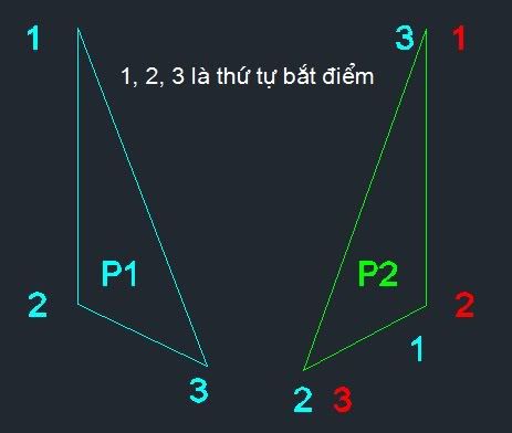

@ bác Doan Văn Ha:
1)- Đỏ : Lisp lãng mạn là vì có hiện ra dòng chữ: “2 mat nay giao nhau. Giao tuyen sẽ duoc ve!” … rất gần gũi và thân thương bác ạ! Cứ như là em đang nói chuyện với lisp vậy. Dùng AutoCAD thì chỉ có hình vẽ suông thôi bác ơi!
2)- Xanh : Em giơ cả hai tay đồng ý với bác!
3)- Tím: Em không đồng ý cách đặt vấn đề của bác . Chỉ cần chọn kiểu 1:3points là đủ. Thêm 2lines hoặc 1line+1point là thừa, làm cho đoạn mã lisp thêm dài ra . Muốn bắt điểm line, bác cứ việc chọn hai điểm bất kỳ trên line là được mà!
Bác xem lại lisp xác định giao tuyến giữa hai mặt phẳng, có trường hợp lisp cho ra thông số sai. Hình ảnh trên em vẽ hai mặt phẳng P1 đi qua 3 điểm bất kỳ trong không gian và mặt phẳng P2 đi qua 3 điểm bất kỳ trong không gian cắt nhau, em chủ động vẽ trường hợp P1 cắt P2 để thử lisp, kết quả như sau:
Sau khi thực hiện lệnh HA bắt điểm P1 theo thứ tự 1, 2, 3 :
- Nếu bắt điểm P2 theo thứ tự 1,2, 3: Lisp thông báo : 2 mat nay giao nhau. Giao tuyen sẽ duoc ve! (đúng) :rolleyes:
- Nếu bắt điểm P2 theo thứ tự 1, 2, 3 : Lisp thông báo: Hai mat nay song song nhau! (sai)- B)
File hình vẽ đây bác kiểm tra lại nhé: http://www.cadviet.c...37_haanh64.dwg
#750 Doan Van Ha
Doan Van Ha
  • 5485 Bài viết
Điểm đánh giá: 2646 (tuyệt vời)
Đã gửi 06 April 2012 - 11:23 PM
@ bác Doan Văn Ha:
File hình vẽ đây bác kiểm tra lại nhé: http://www.cadviet.c...837_haanh64.dwg
2). Đã OK nên không có gì để bàn.
3a). Tôi cũng không đồng ý với Haanh! Hơi bất đồng quan điểm tí nhỉ? Và cho phép tôi được spam nhé:
Cad hay Lsp thì mục đích tối thượng là để người dùng sướng nhất. Có 1 điều luôn >< nhau là người dùng càng khoẻ bao nhiêu thì người viết lsp càng khổ bấy nhiêu, và ngược lại. Lsp dài hay ngắn không quan trọng (mặc dầu thấy code ngắn có vẽ hàn lâm hơn, còn code dài có vẽ lúa hơn), mà quan trọng là người dùng thấy tiện lợi nhất.
Hỏi Haanh nhé: nhập 1 MP bằng cách chỉ 1 lần pick vào 1 curve (ý tưởng thứ 4 của tôi, đã nói mà chưa làm) có sướng hơn 3 lần nhập điểm không?
Giả dụ: chúng ta có 1 Circle nằm trong MP, tại sao chúng ta không chọn MP bằng cách chỉ 1 lần pick vào Circle mà phải tới 3 lần chọn 3 point trên nó (chưa kể phải osnap nữa)?
Viết lsp cho CV hay cho các forum khác thường là free nên người viết thường không dồn hết công sức, chỉ miễn sao người dùng sử dụng được là tốt rồi. Một vấn đề đơn giản và dễ thấy là bắt lỗi bằng hàm (initget) nhưng hỏi có mấy ai dùng nó, bởi họ thường mặc nhiên người sử dụng phải nhập đúng kiểu.
Cad thì uyên bác nên họ coi người dùng là thượng đế. Vẽ circle thì nhập R đủ rồi, nhưng họ vẫn có tuỳ chọn nhập D đấy thôi! Vậy thì tại sao lại bắt người dùng nhập MP chỉ bằng 1 cách duy nhất là 3 points? Họ thích kiểu nhập gì thì phải cho họ chọn kiểu nhập đó chứ hè!
3b). Tôi bị nhầm lẫn 1 chút trong việc xác định 2 MP // nhau nên sinh ra lỗi trên, đã sửa ở link cũ, srr.

Đáp án 2 câu đố kỳ trước:
3)- Cho 1 mặt phẳng và 1 đoạn thẳng bất kỳ trong không gian, hãy xác định nhanh giao điểm của đoạn thẳng kéo dài với mặt phẳng?
Gõ lệnh : - mirror3d > Chọn đường thẳng > Chọn 3 point bất kỳ trên mặt phẳng > được1 đường thẳng đối xứng qua mặt phẳng với đường thẳng đã cho.
-Gõ lệnh F với R=0 > Chọn 2 đường thẳng > Giao điểm của 2 đường thẳng chính là giao điểm của đường thẳng đã cho với mặt phẳng > Gõ E để xóa bớt 1 đường thẳng > Xong!
5)- Cho 1 mặt phẳng và 1 điểm (point) bất kỳ trong không gian, hãy vẽ đường vuông góc vuông góc hạ từ điểm tới mặt phẳng?
-Cách làm cũng tương tự : Gõ lệnh mirror3d….
Câu đố tiếp theo là :
Hình ảnh vui trên là khối 3D, sau khi vẽ xong em đã Rotate 3D, không thể xuất ra các hình chiếu 2D được. Bây giờ muốn nó xoay khối 3D về vị trí vẽ ban đầu để xuất ra các hình chiếu 2D thì phải làm thế nào???
Câu đố trên là gợi ý để giải câu đố sau:
4)- Cho 2 mặt phẳng bất kỳ trong không gian, hãy xác định nhanh giao tuyến của hai mặt phẳng?
Đây là file bản vẽ: http://www.cadviet.c...nh11apr12_2.dwg
Xin mời các bác cùng thư giãn bằng hình thức giải đố cho vui!
