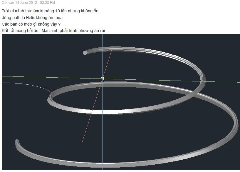

Câu đố tiếp theo là: Vì sao mặt cắt của tay vịn bị xoắn dần đều? Cách khắc phục??? Xin mời các bác tiếp tục thư giãn!

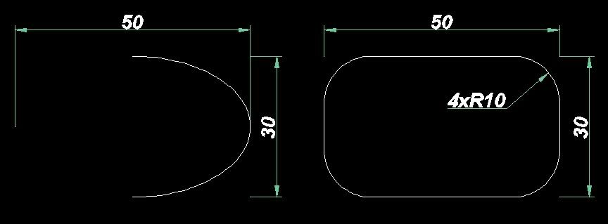

Câu 1: Vẽ một nửa hình ELLIPSE. (Câu này dễ)
Câu 2: Vẽ hình chữ nhật 30x50 và bo tròn 4xR10 . (Câu này hơi bị khoai)
Trông hình thì đơn giản vậy, nhưng để các thao tác vẽ thể hiện trên dòng Command là ngắn nhất, không đơn giản tẹo nào. Các bác thử xem???
Lưu ý: Chỉ vẽ và ghi kích thước như hình ảnh, không kẻ vẽ thêm đường phụ vì phải mất công xóa đi.
Command: rec RECTANG
Specify first corner point or [Chamfer/Elevation/Fillet/Thickness/Width]: f
Specify fillet radius for rectangles <0.00>: 10
Specify other corner point or [Area/Dimensions/Rotation]: d
Specify length for rectangles <10.00>: 50
Specify width for rectangles <10.00>: 30
Tổng cộng: 4 lệnh thì xong hình vuông theo đề bài.

1-Cách của bác khá hay và tương đối nhanh. Nhưng nếu vẽ Rec trước, ghi kích thước sau sẽ bất tiện ở chỗ phải Polar tracking bắt điểm đầu và cuối nên hơi mất thời gian hơn là ghi kích thước kiểu nhập giá trị số (một công đôi việc)
2- Điều kiện đầu bài ra là các thao tác thể hiện trên dòng command là ngắn nhất : chưa đạt vì phải mất 8 dòng > đáp án chỉ có 6 dòng :rolleyes:
Đáp án : Vẽ đường kích thước 50 và 30 trước (phải nhập giá trị 50 và 30)>
sau đó Gõ REC > chọn r nhập giá trị: 10 > bắt hai điểm đầu của kt 50 và cuối của kt 30
Current rectangle modes: Fillet=5.0000
Specify fillet radius for rectangles <5.0000>: 10
Specify first corner point or [Chamfer/Elevation/Fillet/Thickness/Width]: (Bắt điểm thứ 1)
Specify other corner point or [Area/Dimensions/Rotation]:(Bắt điểm thứ 2)
(Chỉ có 6 dòng trong lệnh vẽ Rec)

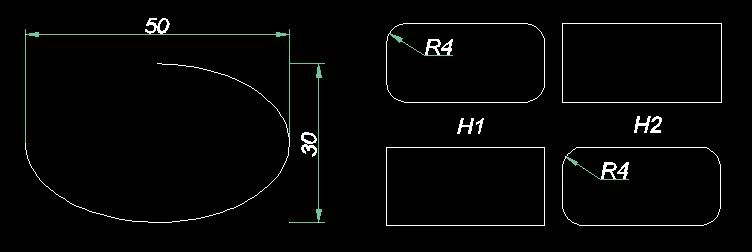

Câu 1: Vẽ 3/4 hình ellipse (Sử dụng ít lệnh nhất).
Gợi ý: Sử dụng chế độ bắt điểm Polar Tracking để vẽ kích thước 30 và 50 trước, rồi tiếp tục Polar Tracking để vẽ 3/4 hình ellipse
Câu 2: Biến hình H1 thành hình H2 nhanh nhất (Sử dụng ít lệnh nhất).
Gợi ý: Hình chữ nhật trên được vẽ bằng lệnh Rectang.

Xin lỗi bác Doan Van Ha : Câu hỏi em ra chưa rõ ràng. Song cũng rất vui là bác đã đưa ra một đáp án hay về cách sử dụng lệnh Array theo đường tròn. Em xin được sửa lại câu hỏi là:
Câu 2: Người khác vẽ xong hình H1, sếp không ưng ý bắt em phải sửa lại như hình H2. Thời gian tính bằng giây vì đã thông báo cắt điện, vậy em làm thế nào cho nhanh để sửa và in kịp bản vẽ cho sếp.
(Gợi ý: Hình chữ nhật vẽ bằng Rec)
Câu 1: Nếu bác có thời gian rảnh, bác giải đố bằng lisp để vẽ 1/4, 1/2, 3/4 hình ellispse càng vui!
Dùng lệnh Fillet -> Xác định bán kính bo = 0 -> Sử dụng tuỳ chọn P (Polyline)
Command: f FILLET
Current settings: Mode = TRIM, Radius = 0.0000
Select first object or [Undo/Polyline/Radius/Trim/Multiple]: r
Specify filletradius <0.0000>: 0
Select first object or [Undo/Polyline/Radius/Trim/Multiple]: p
Select 2D polyline or [Radius]: -> Pick chọn REC
4 lines were filleted
-> Xong rồi

Cảm ơn anh Tuệ đã tóm trúng hồn vía ...câu đố của em! Em chưa kịp nâng cấp câu đố, anh đã đưa ra đáp án :rolleyes: ( hi...hi...anh lại "phá hỏng" câu đố của em rồi :rolleyes: :rolleyes: ! . Ý tưởng ra câu đố của xuất phát từ topic này: http://www.cadviet.c...showtopic=1210.
Rõ ràng là có nhiều người vẫn chưa sử dụng hết tiềm năng vẽ của AutoCAD.
Nếu chỉ đơn giản có hai hình cần sửa thì chỉ cần : 1 là dùng lệnh Ro hoặc dùng 1 lệnh Mi là xong.
Nếu có nhiều hình cần phải sửa thì phải dùng tới lệnh FILLET hoặc lệnh CHAMFER với việc sử dụng tham số P để sửa mới nhanh được vì chỉ cần pik chuột một lần.
Command: cha CHAMFER
(TRIM mode) Current chamfer Dist1 = 14.0000, Dist2 = 14.0000
Select first line or [Undo/Polyline/Distance/Angle/Trim/mEthod/Multiple]: d
Specify first chamfer distance <14.0000>: 0 Specify second chamfer distance
<0.0000>:
Select first line or [Undo/Polyline/Distance/Angle/Trim/mEthod/Multiple]: p
Select 2D polyline:
4 lines were chamfered

Còn câu 1 nữa, xin mời anh Tuệ và các bác cùng vui thư giản!
Cái này thì mình vẽ elipse có đường kính trục lớn là 50, đường kính trục nhỏ là 30 -> Sau đó chọn elipse vừa vẽ bấm Ctrol+1 -> Chỉnh End angle = 270 là xong

Em rất tiếc là anh đã không đọc kỹ câu hỏi: Nếu anh vẽ hình Ellipse trước rồi mới ghi kích thước sau thì sẽ chậm về thời gian. Em có thể khẳng định chắc chắn về việc này...Vì cái khó của câu đố và bí ẩn của câu đố là ở phần này....(....).

Câu 2: đã xong
Gợi ý: Sử dụng chế độ bắt điểm Polar Tracking để vẽ kích thước 30 và 50 trước, rồi tiếp tục Polar Tracking để vẽ 3/4 hình ellipse.
Còn câu 1 nữa, xin mời anh Tuệ và các bác cùng vui thư giãn!
Không thấy anh Tuệ hồi âm, em đành phải tự giải câu đố vậy, câu 1 chỉ cần dùng 2 lệnh vẽ cơ bản:
1-Vẽ kích thước 50 và 30 trước.
2-Vẽ 1/4, 1/2 hoặc 3/4 hình Ellipse bằng lệnh el
Command: el
ELLIPSE
Specify axis endpoint of ellipse or [Arc/Center]: a
Specify axis endpoint of elliptical arc or [Center]:
Specify other endpoint of axis:
Specify distance to other axis or [Rotation]:
Specify start angle or [Parameter]: (Nhập góc ...tùy thuộc vào điểm chọn vẽ đầu tiên...)
Specify end angle or [Parameter/Included angle]: (Nhập góc...)
