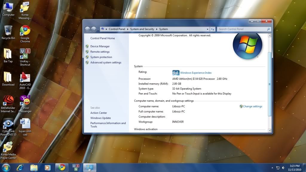

Chao các bạn và ban quản trị diễn đàn. Cám ơn vì có 1 diễn đàn như diễn đàn CADVIET để chúng ta có thể học hỏi và trao đổi kiến thức với nhau.
Tôi có 1 vấn đề mà đã tim hiểu rất nhiều trên các diễn đàn và website mà vẫn không thể khác phục được. Từ khi mua máy tôi cài đạt WIN XP và dùng autocad 2010 khi vẫn hành bình thường và ổn định. Thời gian gần đây tôi cài WIN 7 Ultimate và cài autocad 2010 dùng thì bị gặp trục trặc, khung tên bản vẽ tôi dóng block để tiện cho việc chèn khung bản vẽ nhưng cứ mỗi lần di chuyển chuột qua vùng có Block khung tên này thì bị giật, nếu phá block khung tên ra thì lại trỏ lại bình thường. Lúc đầu tôi nghĩ do block khung tên tự tạo ra bĩ lỗi nhưng khi thử tạo block khung tên lại nhưng tình trang vẫn không thay dổi, tôi cài lại WIN XP mong sẽ thay đổi được tình trang trên nhưng vẫn bị như vậy. Tôi dã dùng khugn tên chuẩn trong Autocad 2010 block lại và khi di chuyển chuột qua khung tên block đó cũng bị giật. Mong ban quản trị diễn đàn và các bạn ai đã bị tình trang như của tôi giúp đỡ. Cám ơn các bạn! :iluvyousmiley:
Đây là cấu hình máy mình

Tình trạng của bạn cũng đã được thảo luận trên CADViet trước đây.
Thường do: (hệ điều hành cài chưa đúng driver của màn hình) + (trong block có nhiều true font type text)
Cách khắc phục:
- Xem lại driver của cạc màn hình
- Xem các text tff nằm trong block, hạn chế bớt các true font type (các text có font *.tff)

Bạn bật update của win 7 lên, sau đó update driver mới của win 7 ( chọn update mỗi driver thôi nhé, không bác bill đòi $$ là mệt đấy :iluvyousmiley: )
sau khi update xong khởi động lại máy tính. Minh tin chắc là được

Chẳng ông nào nói đúng cả, đối với win 7 thì việc hỗ trợ đồ họa là tốt hơn win Xp. Cấu hình máy của bạn là quá ok để cài win 7 và Cad 2010.
- Bạn có 2 cách để khắc phục hoàn toàn kể cả trên win XP hay win 7
1- Nếu bạn cài win 7 - 64bit và Autocad 2010 - 64bit thì cài xong là dùng được luôn mà thậm chí không cần cài drive (tất nhiên nên cài drive). Tôi đang dùng cách này.
2- Cách này khử giật cho bất kì win nào và bất kì cad nào: Khởi động Autocad lên, vào Tools -->Options-->Selections-->Visual Effect Settings--> Bạn tích vào chữ "Dash"
Dùng 1 trong 2 cách trên thì đảm bảo là OK. Thành công nhé!

Thực sự phải nói cám ơn các bạn và đặc biệt là DanchoiVN. Mình đã update Driver và chay ngon rồi! Thx :s_big: :leluoi: :cheers: :D
