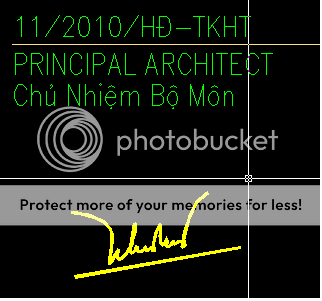

Cách đơn giản là bạn tạo chữ ký bằng cách dùng polyline hoặc spl đồ lại theo chữ ký của bạn,lúc đó bạn được chữ ký là đối tượng cad đó bạn.Mình làm theo cách đó,đây là kết quả như bạn nói

Nói như cdk44 là chuẩn rồi, chèn file ảnh vào cad rồi đồ lại ---> OK liền!
