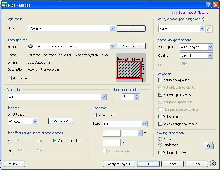

a e cho hỏi là khi in bản vẽ: e muốn là in giống như hồi năm 1 đã học đó. Ví dụ 1 tờ giấy A3, e vẽ 1 rec với kích thước 420x297mm, và vẽ thêm 1 rec bên trong với bên trái cách mép là 10mm, các bên còn lại là 5mm, nhưng tại sao khi e preview thì nó thấy lun 2 cái rec trong tờ giấy không như mong muốn. Ai hiểu đc ý e nói thì xin trả lời giúp e nhé!! thanks nhiều!!
Không như mong muốn là như thế nào hả bạn? Bạn plot theo kiểu gì, có khi tỉ lệ khác 1:1 (in window, layout hay dislay,...)
Bạn có thể tả kĩ hơn một chút được không ?

là vậy nè a! không như mong muốn nghĩa là khi e in ra, e muốn là cái khung bản vẽ cách mép bên trái tờ giấy 10mm, các mép còn lại cách nhau 5mm, và e in = window, nhưng không hiểu sao khi preview thì các mép cách tờ giấy không đúng kích thước như lúc đầu e vẽ, a đã hiểu ý e nói chưa??
Vậy bạn để plot scale như thế nào ? Fit to paper hay là custom scale ?

fit to paper, khổ giấy a3, in window, còn lại ko chỉnh j hết a ak?? nếu a có thể chỉ e dc thì chỉ e nhé! nếu có hình ảnh dc thì cám ơn nhiều!!
Theo mình thì fit to paper có thể sẽ làm cho tỉ lệ khác 1:1 vì thế, các kích thước sẽ không được như ý :). Bạn thử để scale custom 1:1 thử xem :)

e đã thử từng tỉ lệ lun!! ko dc a à

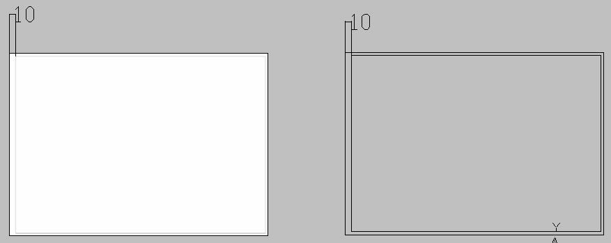

Bạn setting plot như sau :
Mình in theo setting này, và nhận được kết quả như ý. Mình in preview ra ảnh, sau đó chèn lại vào CAD, kiểm tra lại, đúng như hình vẽ ban đầu :
