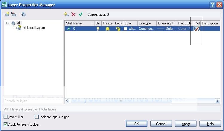

#4 cd2k44
cd2k44
    Edu level: li5
  • 648 Bài viết
Điểm đánh giá: 121 (tàm tạm)
Đã gửi 15 November 2011 - 09:11 PM
bạn chọn layer khung in và chuyển sang layer defpoint là được.nếu không bạn làm như hình sau đối với layer khung in
