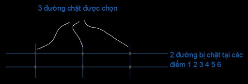

Và nếu được thì nâng cấp thêm là thay vì cắt tại điểm click thì cắt tại điểm giao nhau:
1) ta chọn đối tượng cần chặt điểm có chế độ chọn nhiều đối tượng cùng lúc(gọi là đối tượng 1)
2) chọn đối tượng giao với nó chú ý là có chế độ chọn nhiều đường cùng lúc nha (đối tượng 2)
3) lệnh sẽ chặt đối tượng 1 được chọn tại những diểm giao với đố tượng 2 và đồng thời nó sẽ hỏi là đối tượng 2 có bị chặt điểm tại điểm giao luôn không (yes/no)

Bạn đã tính đến việc lisp xử lý ntn khi bạn chọn nhiều đối tượng, sau đó quay lại chọn điểm, thì lisp sẽ làm cách nào để xác định điểm đó thuộc đối tượng nào trong đống đối tượng trước đó bạn chọn không ?? Nhất là trường hợp điểm đó lại là giao của 2/nhiều đối tượng, break theo thằng nào ??

Bạn két xù...thì mình click tại điểm nằm trên đối tượng nào thì chỗ đó sẽ break thôi, chứ nếu điểm đó không nằm trên đối tượng đó thì làm sao break hả bạn...Nếu là điểm giao hay nhiều đối tượng thì nếu là nằm trên đối tượng chọn thì nó break hết...ví dụ 3 đường giao nhau tai A...ta chỉ chọn 2 đường, thì break chỉ trên hai đường tại A thôi...
Lisp gia bach sau khi break thi no se loai di doi mot doi tuong duoc tach ra, va chi con lai doi tuong duoc chon theo diem dau cuoi cua doi tuong...co cach nao la sau khi break thi che do select van la nhu ban dau khong ban, tuc luc break mot diem thi se co hai doi tuong nhung hai doi tuong do van dang duoc lua chon chu khong bi loai di mot trong hai, va cu nhu the
