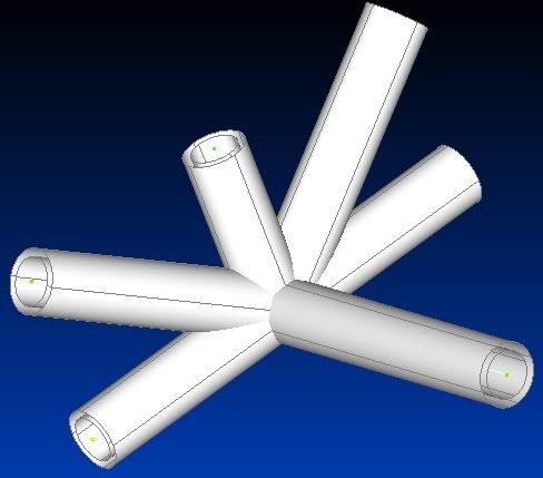

Cho em hỏi làm sao vẽ được hình này trong CAD ạ :

Lấy VD 2 ống còn lại thì bạn làm tương tự (VD ống thẳng dài nhất và ống nghiên 45o)
1. Vẽ khối trụ (hình ống) bằng lệnh Solid
2. Vẽ khối trụ thứ 2 - xoay 45o, ghép (move) cho 2 ống giao nhau
3. Dùng lệng (UNI) , liên kết 2 khối lại với nhau.

@ nguyenhuyhoang:nếu làm như bro nói thì các phần dư khi giao nhau của ống sẽ xử lý thế nào?
Hình của bạn pdle mình nhìn ko hiểu rõ là như thế nào: các ống rỗng và có bề dày hay các ống là mặt(surface) và bên trong là hình trụ (solid or surface)?
Nếu dùng Cad thì nên sử dụng đối tượng Solid khi Uni, Sub...
TH cắt bị dư ống : Bạn dùng lệnh separate trong thanh công cụ Solid Editting để tách khối (chọn ống bị dư) - sau đó xóa phần dư
Hoặc có thể dùng lệnh Extrude face để thu ngắn ống ...
