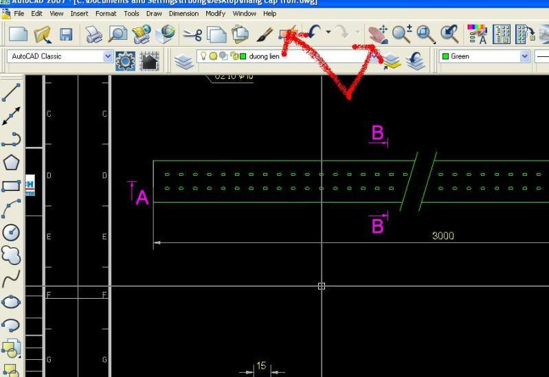

không biết máy ở nhà đi làm về ai nghịch vào cad tự nhiên giao diện khi mở lên rất to.
ai biết cách chỉnh giúp em cho bình thường với,em xin cảm ơn.

Bạn chọn vào hình bánh răng(workspace switching) chọn lại
2D drafting hoặc autocad classic xem.

Đừng đổ oan cho ai cả. Cái này có nhẽ do chính bạn không hiểu rõ các cách thiết lập hiển thị của màn hình nên trong quá trình làm việc bạn loay hoay tự chỉnh mà nó ra. Hiện tượng này không chỉ đối với CAd mà có nhẽ là với tất cả các giao diện khác bạn cũng bị, Đúng không???
Đơn giản là bạn chỉ việc vào properties của màn hình và chỉnh độ phân giải tăng lên là OK thôi, chả có gì hỏng hóc cả đâu....

-bác binh nói oan cho e rồi,cái nào cũng bị thế thì em đã ko hỏi rồi.
-em cung chọn 2D drafting hoặc autocad classic rồi nhưng ko đc.
chẳng nhẽ cài lại autocad thì chỉ là giải pháp cuối cùng thôi.

Bạn vào Option (hoặc đánh OP), ở tab Display bạn bỏ chọn mục Use large buttons for Toolbar đi nhé
