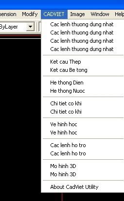

Đây là việc rất quan trọng, có tính định hướng cho các bước tiếp theo, rất cần sự tham gia đóng góp của toàn thể các bạn trong diễn đàn, kể cả các bạn đang còn chưa hiểu gì về lisp.
Mục tiêu cần đạt được: Một bảng thống kê tương đối hoàn chỉnh các lệnh của CVU, theo từng chương, mục, mục con..., tương tự như mục lục sách. Mỗi lệnh có 2 hoặc 3 thành phần sau:
1) Tên lệnh: Thể hiện nội dung chính của lệnh. Yêu cầu ngắn gọn và súc tích.
Ví dụ (lệnh chính thống của Acad): LINE
2) Dòng chú giải (comment): có thể dài hơn, giải thích rõ hơn về công dụng và bản chất của lệnh.
Ví dụ: Khi bạn select Menu-Draw-Line, tại thanh Status Bar (dưới đáy màn hình Acad) hiện ra dòng:
"Creates straight line segments: LINE". Đó là dòng comment, còn gọi là Help String.
3) Các lệnh con (nếu có).
Ví dụ: Command: circle
Specify center point for circle or [3P/2P/Ttr (tan tan radius)]:
Mặc định là center-radius và 3 lệnh con là 3P/2P/Ttr.
3 thành phần trên sẽ hiển thị trên giao diện khi chạy chương trình. Ngoài ra, bạn có thể giải thích thêm để lập trình viên hiểu chính xác ý đồ của bạn.
Tạm thời, ssg xin đưa ra hình minh hoạ sau để các bạn thấy cụ thể hơn dáng dấp của CVU trong tương lai. Đây là ví dụ minh hoạ, nó chỉ có cái "vỏ", chưa có "ruột":
Trong đó, nhóm "Các lệnh thường dùng nhất" là nhóm chủ lực, bao gồm các thao tác mà Kiến trúc sư và Kỹ sư xây dựng thường dùng nhất và mất nhiều thời gian nhất trong quá trình thiết kế và vẽ. Mời các bạn xem lại bài viết của ssg trong "CadViet Software - Tại sao không?" để hiểu thêm.
Ssg xin nhấn mạnh điều này: khả năng của lisp rất lớn, hầu như bất cứ thao tác gì bạn thực hiện trực tiếp trên Acad đều có thể làm tự động được bằng lisp. Nếu biết khai thác tốt, bạn có thể tăng năng suất vẽ và thiết kế với Acad lên gấp nhiều lần (theo ssg là không dưới 3 lần).
