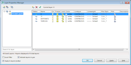

Mình nhận một bản vẽ Cad của thầy về, khi mở lên trong bản vẽ có rất nhiều màu,
nhưng trong hộp thoại Layer Properties Manager chỉ toàn layer màu trắng,Hình đã gửi

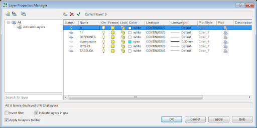

Mình đổi layer màu khác thì được nhưng dùng nó vẽ thì không được nó luôn là màu xanh green.
Cái lạ nữa là mình xóa thì được mà vẽ thêm màu khác không được.!!!!
File CAD đó ở đây. ai giúp chỉnh lại mình với. Mình chỉ muốn vẽ thêm vào các đường màu khác mà thôi.
