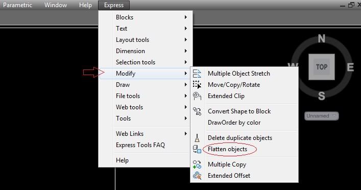

1-CAD đời cũ phải dùng lisp, lisp đã có trên diễn đàn, anh vào tìm kiếm hoặc nhìn xuống "mục Similar Topic ngay bên dưới bài post" theo chỉ dẫn của anh Ketxu
2- CAD đời mới đã có lệnh là các đối tượng có Z khác 0 về Z= 0. (Anh xem ảnh minh họa)

Thanks to anh Hoan và anh Ketxu, mình có xem 1 số bài trên diễn đàn, nhưng thật sư mình không hiểu rõ các vấn đề lắm, hoặc phải dùng thêm 1 số phần mềm khác như Nova ... mà công ty mình Policy là không được tự cài đặt chương trình. Mình có xem về lệnh flatten nhưng theo mình thực nghiệm thì nó chỉ tác dụng với những đối tượng đơn giản, với bản vẽ nhiều block thì nó sẽ phá block và bỏ đi các bớt các cạnh ở hộp thoại "remove hidden lines", nếu mình chọn "No" thì đối tượng lại không trở về được Z=0.
Mình cũng tham khảo về lệnh Change-Elevation (với tất cả các options thì cũng thấy không hiệu quả, không biết nguyên nhân do đâu. Vì vậy rất phiền các anh chị giúp mình về vấn đề này.
