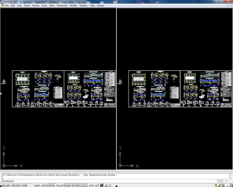

nhưng mình k hiểu làm thế nào để vẽ 1 bản vẽ mà có 2 kkhung vẽ.bạn có thể xem bản vẽ phía dưới và giải thích hộ mình với
vì bình thường mình chỉ biết tạo 1 khung bản vẽ thôi
http://www.cadviet.c.../3/hoibaove.dwg

Gói gọn thế này :
- Mở 1 bản vẽ trên tối đa 4 khung nhìn (4 cửa sổ thao tác đều là của 1 bản vẽ) : dùng viewports.
Menu View -> Viewports -> Chọn số cửa sổ muốn nhìn.Lệnh tương ứng vports hoặc -vports
- Mở nhiều bản vẽ và muốn hiển thị cùng lúc (các cửa sổ thao tác là các bản vẽ khác nhau) : dùng Windows Tile
Menu Windows -> Tile Hor/Ver
Anh phải tự làm chứ, cứ ấn loạn lên nó sẽ ra mà!
Vào> View >> Viewports >>> Named Viewports => Hiện bảng Viewports >>>>> Chọn New Viewports >>>>> Chọn Two : Vertical
Gió đưa cây cải về trời
