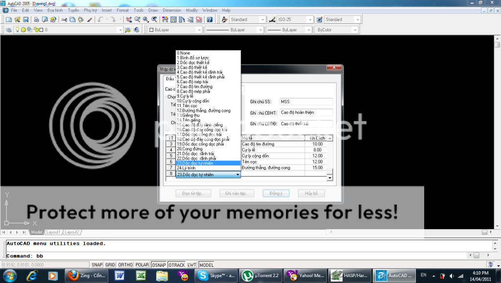

mình đang làm đồ án TK đường. Mọi người cho mình hỏi muốn thêm 1 số hàng vào mẫu bảng trăc dọc thì làm thế nào. trong Nova hình như chỉ cho khai báo tối đa là 12 hàng thôi sao ấy. Nhưng khi TKKT thì mẫu bảng trắc dọc có nhiều hàng hơn ví dụ như: ĐỊa chất, dốc dọc rảnh trái, phải; cao độ TK rãnh trái phải...mọi người ai biết chỉ giúp nhé.

Không biết bạn đã thử chưa nhỉ.Nhưng mình up cái hình này lên chắc là bạn hiểu, hãy tự mình tìm hiểu thêm đã hãy hỏi bạn ah

Tối đa chỉ có 12 hàng thôi mà bạn, mình làm được có 12 hàng là thấy hết rồi, còn muốn thêm nữa thì chắc phải làm thủ công qúa ^^

Mình làm được mà bạn.Up hình minh họa
