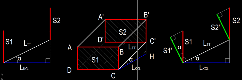

Xin được góp ý kiến như thế này:
Trước kia, khi mình học Đường Sắt, các thầy có nói bỏ qua sai số do sự chênh lệch giữa KC lẻ (Lkcl) với Chiều dài thực tế (Ltt). Nhưng học Đuờng bộ, lại không thấy ai nói tới vấn đề này.
Hôm nay đọc ý kiến của bạn hochoaivandot mình mới mạo muội kiểm tra lại thấy rất có lý.
- Giả sử khối luợng đào đắp là 2 HCN ABCDA'B'C'D', các chiều dài: Lkcl = CH, Ltt = CC'
- Như vậy công thức tính thể tích Lăng trụ ABCDA'B'C'D' (tương ứng với khối lượng đào đắp) là: V = 0.5 x (S1 + S2) x Lkcl
- Nếu bạn tính theo phương pháp chiếu lên mặt phẳng vuông góc với đường đỏ thì cũng OK: khi đó S1' = S1 x cosa, S2' = S2 x cosa. Ngoài ra, mình phải nhân với đường thẳng vuông góc giữa 2 mặt S1'S2', là Ltt = Lkcl/cosa
- Lúc đó: V' = 0.5 x (S1.cosa + S2.cosa) x Ltt / cosa = 0.5 x (S1 + S2) x Lkcl = V
