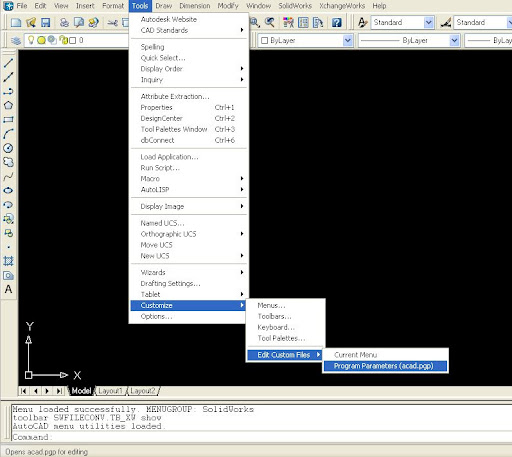

Lần sau là lần sau sử dụng hay lần sau cài lại cad bạn ? Các lệnh tắt của CAD lưu trong file acad.pgp của thư mục support, bạn lưu file này lại ha

Bạn mở file acad.pgp lên -> Save vào USB đem sang máy khác copy vào thư mục support của CAD mà xài. (NHỚ BACKUP FILE CÓ SẴN TRONG MÁY NHA)
