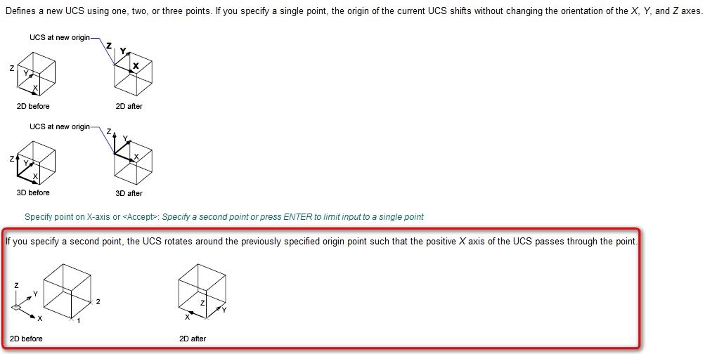

Đây là nội dung trong bộ Help AutoCAD 2007:
Nội dung trong viền khung đỏ, theo em cái CS after của 2D, thì trục X phải đi từ điểm 1 tới điểm 2 chứ ạ, sao lại là Y :S
Không ai có ý kiến về cái này sao :(
Có thể thay đổi hướng OX , OY và OZ tuỳ ý, cách làm:
1-Gõ UCS
2- Nhập số 3
3- Chọn điểm gốc toạ độ, chọn hướng OX, chọn hướng OY
Command: ucs
Current ucs name: *TOP*
Enter an option [New/Move/orthoGraphic/Prev/Restore/Save/Del/Apply/?/World]
<World>: 3
Specify new origin point <0,0,0>:
Specify point on positive portion of X-axis <101562.5000,123094.0000,500.0000>:
Specify point on positive-Y portion of the UCS XY plane
<101561.5000,123095.0000,500.0000>:

Nhưng ý em là thắc mắc cái hình giải thích viền khung đỏ kìa ạ :D
1-Gõ UCS
2- Nhập số 3
Command: ucs
<World>: 3
Trong khung đỏ có dòng chữ tiếng Tây:
If you specify a second poin , the USD rotates arountd the previously spsified point such that the positive X axis of the UCS passes through the point
Ý anh Tây bảo thế này:
Nếu bạn chỉ định một poin thứ hai, giá USD quay arountd điểm trước đó spsified như vậy mà trục X tích cực của UCS đi qua điểm
Nói nôm na là có thể thay đổi hướng của OX, OY và ô rét anh à!
Vậy anh để nhé. Trong hình ở 2D before, có đánh dấu 2 điểm 1 và 2, như là first point (the origin) và second point (định hướng cho trục X). Vậy mà ở hình 2D after thì điểm 2 lại định hướng cho trục Y. Đó là điểm em thắc mắc đấy ạ :)
Anh cứ hiểu điểm thứ 2 nó định hướng cho OX, anh Tây đưa ra hình minh hoạ "trước khi" và "sau khi" như hình vẽ, ta có thể suy luận:
1- Anh Tây cố tình đưa ra minh hoạ sai để người đọc phải suy ngẫm, phải lật ngược lại vấn đề. Đây có thể là phương pháp "luận"
của Tây.
2-Có thể là anh Tây nhầm, ai dám bảo là Tây không nhầm lẫn nào? Quan trọng mình phải có bản lĩnh, có đủ tự tin để... "cãi nhau... với anh Tây"!
Gió đưa cây cải về trời
của Tây.
1. Thế này thì vô cùng và khó lường quá anh ạ.
2. Tây cũng có nhiều loại mà, nhưng Tây trong bộ Help này thì em nghĩ không phải hay nhầm đâu anh.

1. Thế n`y thì vô cùng và khó lường quá anh ạ.
2. Tây cũng có nhiều loại mà, nhưng Tây trong bộ Help này thì em nghĩ không phải hay nhầm đâu anh®
Theo em được biết thì giáo viên Tây bao giờ cũng tạo cơ hội cho học sinh được phản biện, đó là phương pháp dậy học và học của người Tây, khác hẳn với ta là dậy kiểu "truyền thụ" học sinh tiếp thu kiến thức "thụ động".
Bởi thế em mới viết:
của Tây.
Nhận định của anh: "Tây cũng có nhiều loại mà, nhưng Tây trong bộ Help này thì em nghĩ không phải hay nhầm đâu anh." có thể đúng, anh hãy chứng minh nhận định đó!
Câu chú thích có thể hiểu như sau:
Khi mày xác định được điểm thứ 2, thì hệ trục toạ độ(UCS) sẽ quay xung quanh điểm thứ nhất như vậy trục dương X của hệ trục tọa độ hiển nhiên đi qua điểm thứ 2.
Theo mình là anh Tây nói 1 đằng làm 1 lẻo. Tại bạn ko biết đấy chứ mình làm với Tây nhiều vẫn hay xảy ra những trường hợp tượng tự trong nhiều trưòng hợp khác nhau :))
Nếu anh bảo:anh Tây nói 1 đằng làm 1 lẻo (viết đúng chính ta là nẻo) là oan cho anh Tây lắm lắm...
Theo em đó là "phương pháp luận" của anh Tây. Anh Tây đã tạo cơ hội cho anh pdle có cơ hội được phản biện,anh Tây không truyền thụ kiến thức kiểu bắt người học phải thụ động tiếp thu kiến thức của anh ứ.... :)

Hình đã gửiNếu là oan thị mầu thì sao Help của cad2012 ko thấy "LUẬN" như bạn nói nữa nhỉ?
Hày là anh Tây thấy ko hiệu quả nữa :blink:
@ anh calendar08: Ngay từ đầu,tranh luận với anh pdle , em đã đưa ra dự đoán về cái hep của AutoCAD2007:
của Tây.
Nếu em không cố tình "chọc tức" chắc anh không tìm đến cái help của AutoCAD 2012 đâu nhỉ?
Em vừa thử lại , kết quả tất cả các hình trên đều đúng 100% , điều này chứng tỏ
cái help của AutoCAD 2012 này, do chị Tây làm, chứ không phải do anh Tây làm! :)) Hi... hi...!
Em đùa cho vui thôi, đừng giận em nhé! Cảm ơn anh đã tìm ra dẫn chứng minh hoạ, chứng tỏ anh Tây - Help –AutoCAD 2007 đã nhầm lẫn, đúng như anh đã nhận định : “Tại bạn ko biết đấy chứ mình làm với Tây nhiều vẫn hay xảy ra những trường hợp tượng tự trong nhiều trưòng hợp khác nhau :)) “
Chuyện nhầm lẫn là chuyện bình thường, vấn đề là mình phải đủ can đảm để nhận ra lỗi sai về mình, sai thì sửa, chửa thì đẻ, có phải thế không anh?
của Tây.
Tây có nhiều loại: Tây giỏi, Tây giốt, Tây trắng, Tây đen,...
Còn Tây trong bộ Help này em nghĩ là ít nhầm (không hay nhầm, chứ không phải là không nhầm)là bởi vì, bộ help này cung cấp cho tất cả những người dùng AutoCAD. Chắc chắn không ít người đọc nó (người Tây đọc thì càng nhiều), vậy tại sao lại không ai phản hồi cơ chứ. Có thể bạn Help của em đang dùng là bản chưa được sửa, nên em post lên đây, để xem mọi người có ý kiến thế nào thôi ạ :)
Tây họ có một câu là: When enough people are wrong, they are right.
Và chốt hạ một câu, là cái hình trong viền khung đỏ em đưa lên là sai đúng không ạ (hay nói chính xác là 2 hình before và after không khớp nhau)?
Tây nhầm là chuyện thường, họ đã nhầm ở CAD2007 và đã sửa lại đúng ở CAD2012
Chốt hạ là sai cơ bản!
