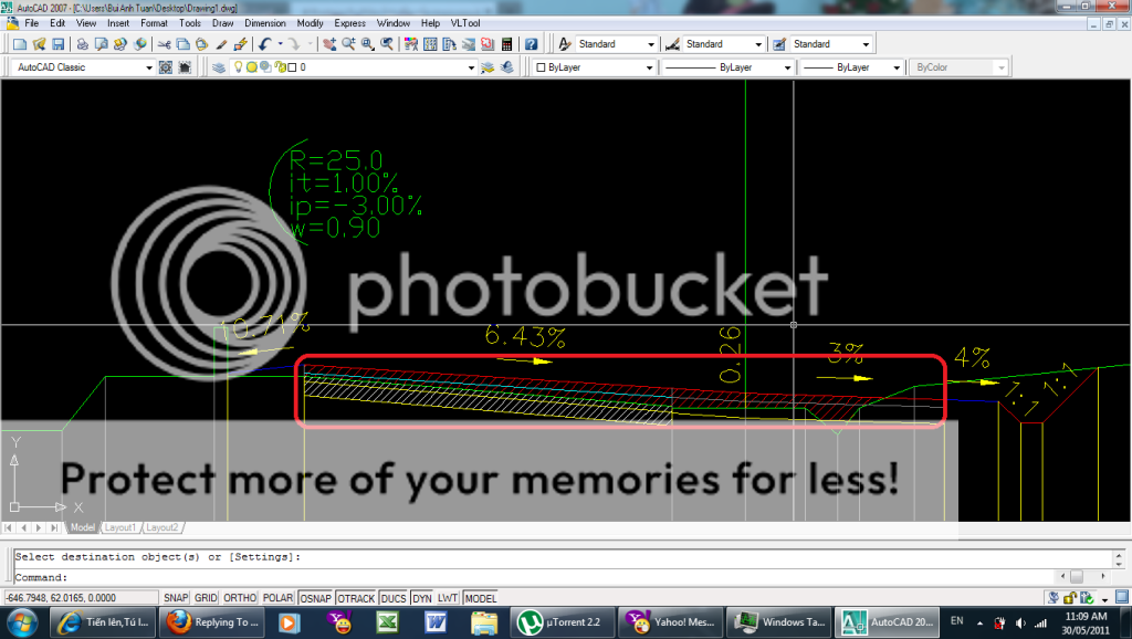

Các bác cho em hỏi tại sao phần diện tích Đắp nền trong cắt ngang của nova2005 không tính được phần diện tích khuôn áo đường phía trên phần bù vênh cho mặt đường cũ. Bản vẽ MCN đây: http://www.cadviet.c...drawing1_10.rar

Bạn phải up cả công thức tính diện tích và phần mà bạn hỏi chứ bạn đưa 1 MCN lên quả thực chưa hiểu hết ý bạn muốn hỏi

Ý em muốn hỏi là với loại MCN như thế thì diện tích đắp nền trong nova2005 đúng ra phải trừ đi diện tích phần khuôn áo đường(cả phần cạp thêm và phần phía trên đường cũ)nhưng nova của em thì không trừ đi phần diện tích khuôn đường trên đường cũ.

Theo mình biết trong nova phần diện tích đắp nền được nova hiểu là toàn bộ diện tích đắp nền và mặt tới cao độ hoàn thiện ( phần mình hatch đỏ)
Vì vậy bạn cần trừ diện tích khuôn đường ra đó bạn.Bạn có thể xem lại trong phần định nghĩa diện tích của nova và lập lại công thức tính diện tích

Cám ơn anh đã rất quan tâm. Diện tích đắp nền của nova anh hiểu thế là đúng (tuy còn thiếu một chút, phải thêm một phần tam giác nhỏ dưới khuôn mới), công thức của em lần trước đúng, nhưng lần này không được, em đã cài lại cả CAD và Nova nhưng vẫn thế nên không biết tại sao

Vậy thì cách hay nhất là bạn post file và yêu cầu các loại diện tích của bạn lên.Mọi người test cho chứ hỏi vòng vòng 1 hồi không biết tới đâu

Lúc đánh lệnh TDT, Bạn đã điền chiều sâu tối đa bù vênh chưa?? Nhập vào số lớn lớn tý, khoảng 2m cho chắc ăn.
buvenhkhuoncu sẽ là diện tích đắp ở phía trên mặt đường củ và đáy kcad được áp dụng cho những chổ có md củ.
ok. CÒn ý đồ của bạn muốn lập như nào phải post ý tưởng lên mới biết được. Chỉ lưu ý khi đánh tdt nhớ đánh chiều cao bù vênh lớn nhất vào.
nếu là mình thì mình sẽ lập như sau :
bù vênh khuôn cũ = BVKHCU
dapnen = dapnen - bvkhcu-kmoi+daokmoi-giaco+daogiaco-kcu+daokcu
