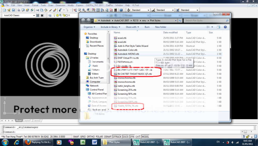

Theo e thì cái này thì rất nhiều người hay gặp phải. Đó là khi bạn in nhiều bản vẽ tức là bạn đã phải đặt nhiều nét cho các bản vẽ khác nhau. Và khi bạn phát hiện ra bản vẽ trước mình in bị sai hoặc là in thêm 1 bản nữa thì bạn lại phải đặt lại nét in lại sẽ rất mất thời gian cho việc đặt nét lại. Vậy e xin viết bài này mong các bác pro chỉ giáo cho e và cũng giúp đỡ cho mọi người về việc đặt lại nét rất mất thời gian này.

trước hết là mình cám ơn bạn mình cũng hiểu cái này rồi nhưng khi bạn save vào đó thì nó lại tự lưa file đặt nét in đó vào plot style table. cách đó cũng được nhưng chỉ với 1 vài bản vẽ chứ nhiều bản vẽ thì dùng cách đó là rất khó chịu. Vì có thể 1 tháng sau mới in lại để nộp cho chủ đầu tư.

Trước hết là rất cám ơn bạn về sự nhiệt tình của bạn đã giúp cho mình và cũng nhiều nhiều người khác. Nhưng cách này của bạn chỉ lưa được tầm 30 bản vẽ thôi vì bạn cứ lưa nét in nào là nó sẽ tự động hiện lên ở phần plot style table. và trông nó sẽ rất nhiều. Còn mình thì muốn lưa rất nhiều nét in của các bản vẽ tầm 100 đến 1000 bản cơ. Và thậm chí 1 tháng sau mới in lại bản đó. vậy khi lưu bản khác trông sẽ rất rối mắt.Thân
