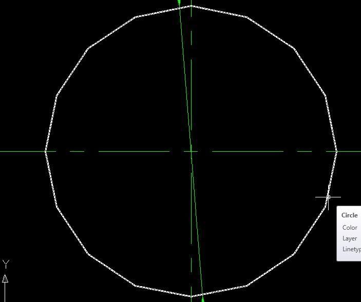

Em co lỗi này mà không biết nguyên nhân từ đâu, các Bro chỉ giáo dùng, dung lệnh gì để cho đường tròn không bị gấp khúc,răng cưa như hình dưới

bạn thử tăng độ phân giải lên xem sao command:OP->trong hộp thoại Options chọn thẻ Display->trong mục Displau resolution ban điền giá trị 1000 trong ô Arc and circle smoothness.giá trị này càng lớn thi` sự hiển thị đường cong càng mịn,đi theo đó là dung lượng bản vẽ sẽ tăng lên...good luck..^v^

Cai nay la do do phan giai trong option hoi nho, ban chi can tang len khoang 10000 la on thoi, hay ban dung lenh regen(re) thi no se smooth lai thoi.
dùng lện regen

mình toàn dùng viewres thôi.
