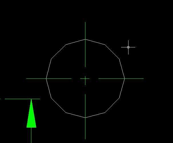

Đã gửi 23 June 2008 - 06:19 PM
Các Bro xem phải dung lệnh gì hay bang cách gì để hết Rang cưa như trong hình

bạn vào trong OPtion hiệu chỉnh thông số "Arc and cicle smoothness" về 1000 như mặc định là được.

Ban chi can dung lenh Regen(Re) la ok voi tat ca ban ve. :s_big: Chuc vui ve.
