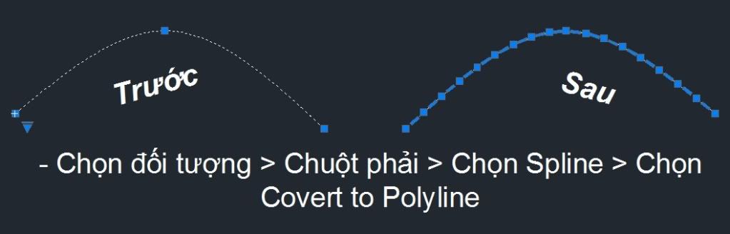

Anh thử làm cách trên xem có được không nhé!
Command:
Command:
Command:
Command: _SPLINEDIT
Enter an option [Close/Join/Fit data/Edit vertex/convert to
Polyline/Reverse/Undo/eXit] <eXit>: _P
Specify a precision <5>: 10
Command:

Bài viết trên dùng trên AutoCAD2011
Cách làm trong AutoCAD2007 như sau:
Cánh 1: chọn đối tượng > phải chuột > Recent Input > Splinedit > gõ re > gõ e > Nhập giá trị cần thay đổi > Enter 3 lần > Xong!
Cách 2: chọn đối tượng > gõ lệnh SPLINEDIT…Cách làm tương tự.
Theo em thì dùng chuột ở cách 1 nhanh hơn cách gõ lệnh ở cách 2
Command: Specify opposite corner:
Command: SPLINEDIT
Enter an option [Fit data/Close/Move vertex/Refine/rEverse/Undo]: re
Enter a refine option [Add control point/Elevate order/Weight/eXit] <eXit>: e
Enter new order <4>: 10
Enter an option [Close/Move vertex/Refine/rEverse/Undo/eXit] <eXit>:
Em gõ Pedit xong thì đối tượng cứ trơ trơ ra,không thể chọn đc bác ạ
Anh làm theo cách trên xem???Bảo đảm 100% là được!

Xin lỗi em đã nhầm, nhìn ô tô nó đi em lại cứ tưởng là con trâu nó phi!
Lỗi do ko đọc kỹ câu hỏi, anh luckyboyk47 viết pline, chẳng hiểu sao trong đầu em lại nghĩ là đường Spline. Do vậy ảnh bài trả lời em vẽ hình Spline.
Đọc bài viết của anh Detailing em mới phát hiện, chắc là anh xuanhaithanhhoa cũng cũng nhầm như em, vẽ đường Spline nó mới sinh sự như thế?
Một lần nữa xin lỗi anh phamngoctukts và cảm ơn anh Detailing rất nhiều! :rolleyes: :rolleyes: :rolleyes:
