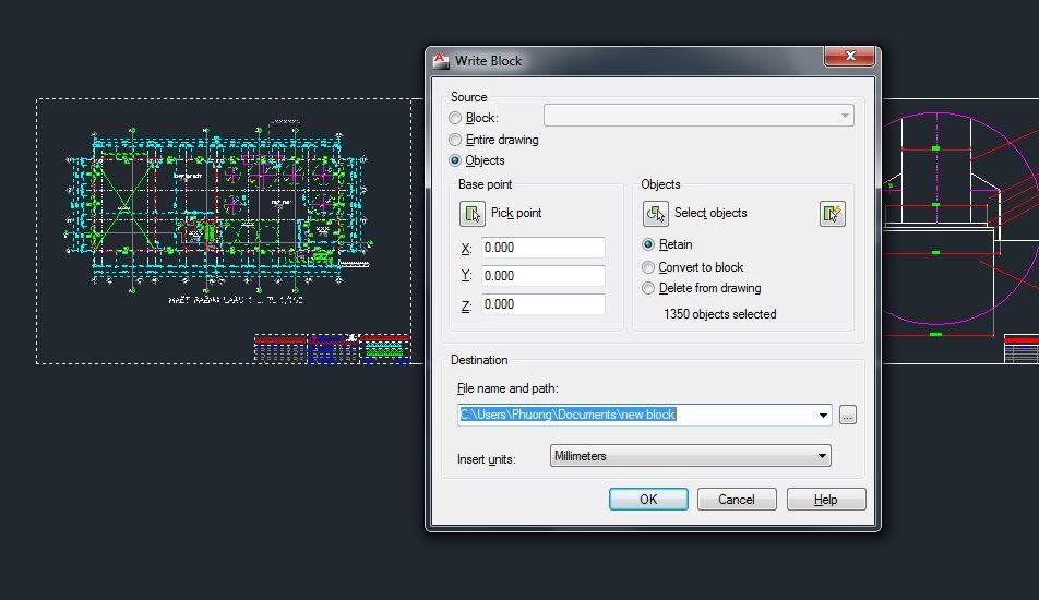

Chào các bạn Trong bản vẽ kiến trúc xây dựng có nhiều bản vẽ mặt cắt Tôi muốn tách một bản vẽ trong số đó ra riêng để gởi mail , tôi phải làm cách nào? Xin các bạn giải đáp dùm > Xin cám ơn

Bạn copy ra một bản vẽ trắng khác, lưu thành file mới rồi gửi đi thôi. Hoặc xóa tất cả các phần thừa, Save As ra 1 bản khác và gửi đi
Anh chọn đối tượng là một hoặc nhiều bản vẽ, hoặc chỉ cần chọn một hình nào đó trong bản vẽ
cũng được >> gõ W >> Hiện ra bảng thao tác như Block >> Nó sẽ tạo ra 1 File bản vẽ mới ghi ra theo đường dẫn. Nếu các máy tính nối mạng với nhau, nó sẽ đưa trực tiếp đến thư mục chia sẻ. Làm cách này nhanh hơn cách copy thêm bản vẽ khác, rồi xoá bớt đi.
